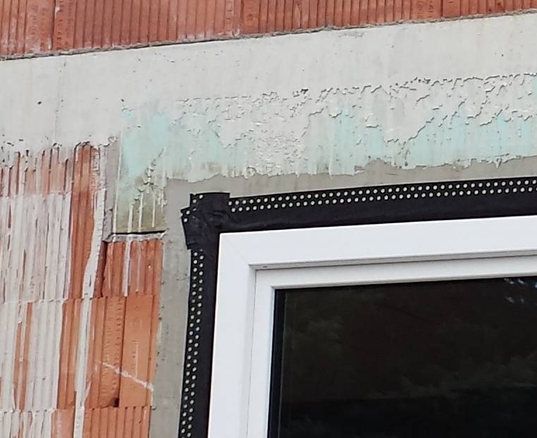

1.9.2014  (#1)
bei uns wurde über alles drüber gespachtelt, auch über die ansich schon glatte Dämmung
2014/20140901158626.JPG
  •  mayrjohannes
3.9.2014  (#2)
OK, also dann die Dämmung vor dem Glattstrich. Besten Dank!

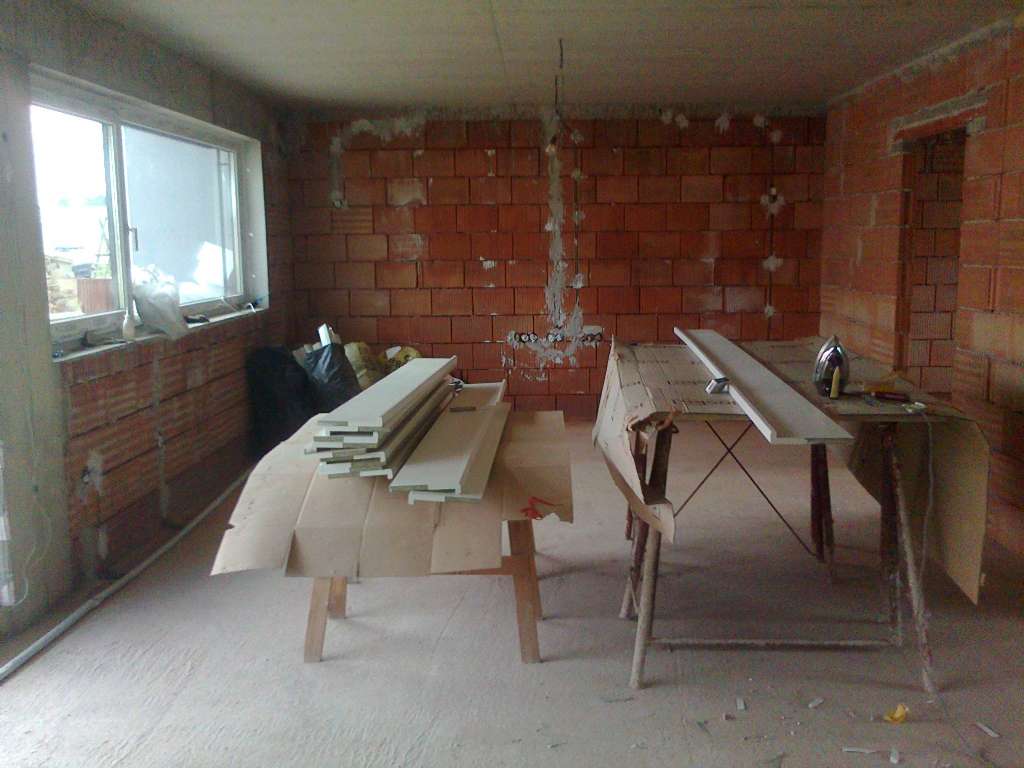

4.9.2014  (#5)
mayrjohannes schrieb: er hat gemeint das er eventuell mit der Sturzdämmung bis nach den Einbau warten möchte damit er bei der Fenstermontage noch Winkel in den Sturz schrauben kann um die Fenster auch oben zu fixieren.
Bei mir wurde die Montage mittels Montagepratzen vorgenommen... die ragen in die Laibung rein, nicht nach oben. Eben wegen der (bereits vorhandenen) Sturzdämmung...
2012/20120806406139.JPG
An der stehenden Laibung im Bildhintergrund sieht man noch die Pratzen hervorlugen (wurden erst später mit Terofol luftdicht verklebt...)

  •  mayrjohannes
4.9.2014  (#6)
Ist das sowas in die Richtung
Werd nochmal nachfragen was er von sowas hält. Für die Innenputzer ist das dann eh kein Problem?
4.9.2014  (#7)
So was ähnlichesAlso nicht genau dieses System, aber vergleichbar.
Dadurch, dass meine Winkel aus flachem Edelstahl mit ca. 3-4mm Dicke waren (und noch mit überputzbarem Band abgeklebt) gabs mitn Innenputz no Probs... die Schaumfuge ha eh ca. 1cm Dicke emoji
