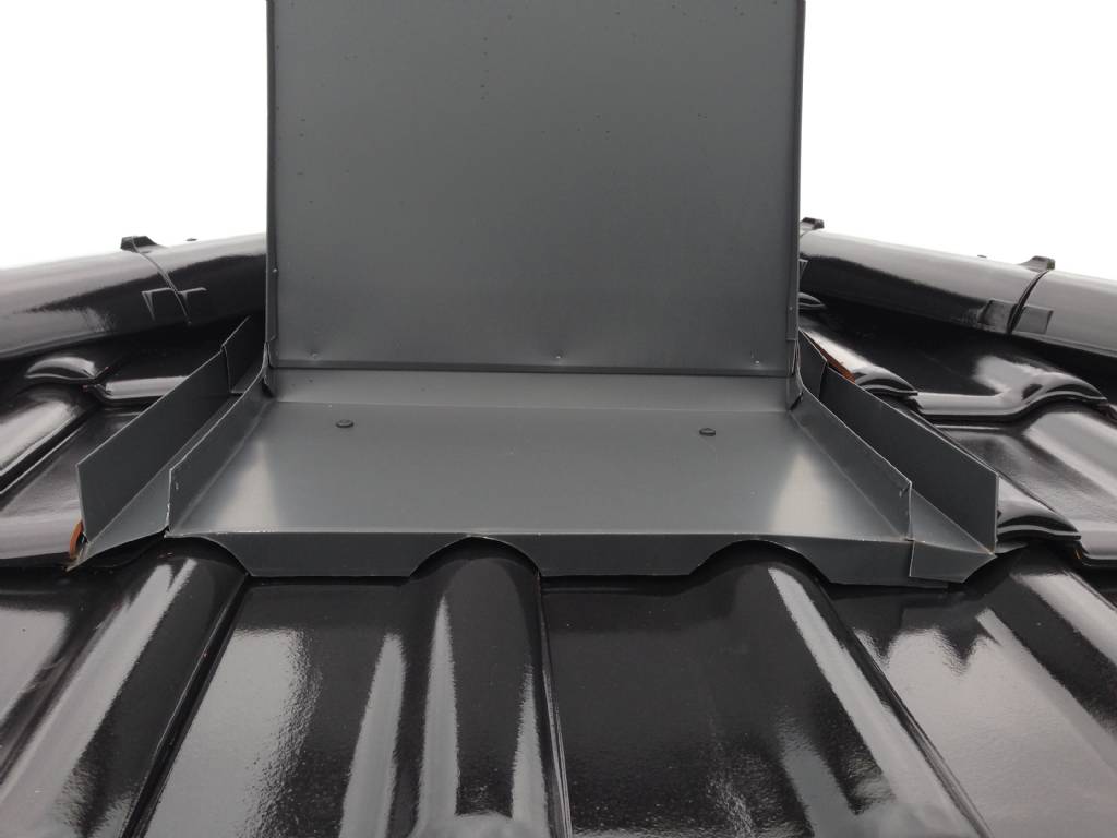

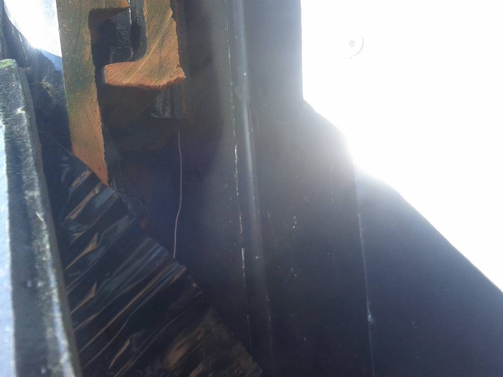

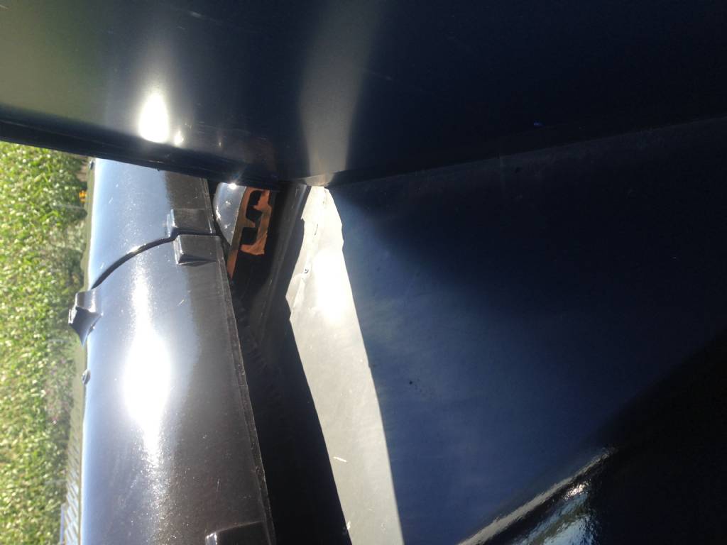

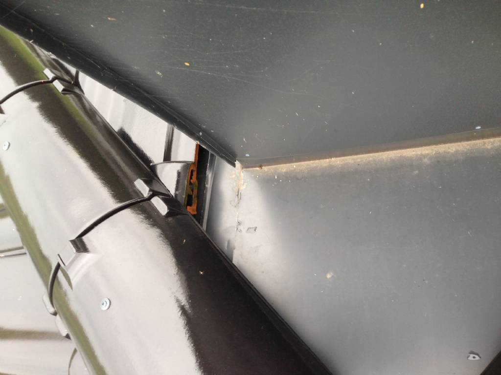

kann mir jemand anhand der hochgeladenen Fotos sagen ob die gespenglerte Kamineinfassung zum Dachziegel hin so korrekt ist? Ich habe das Gefühl, dass hier ein Falz fehlt bzw. kein Loch sein dürfte. Laut meinem Spengler ist das so korrekt.
Danke im Voraus.
2014/20140829882807.JPG
2014/20140829466624.JPG

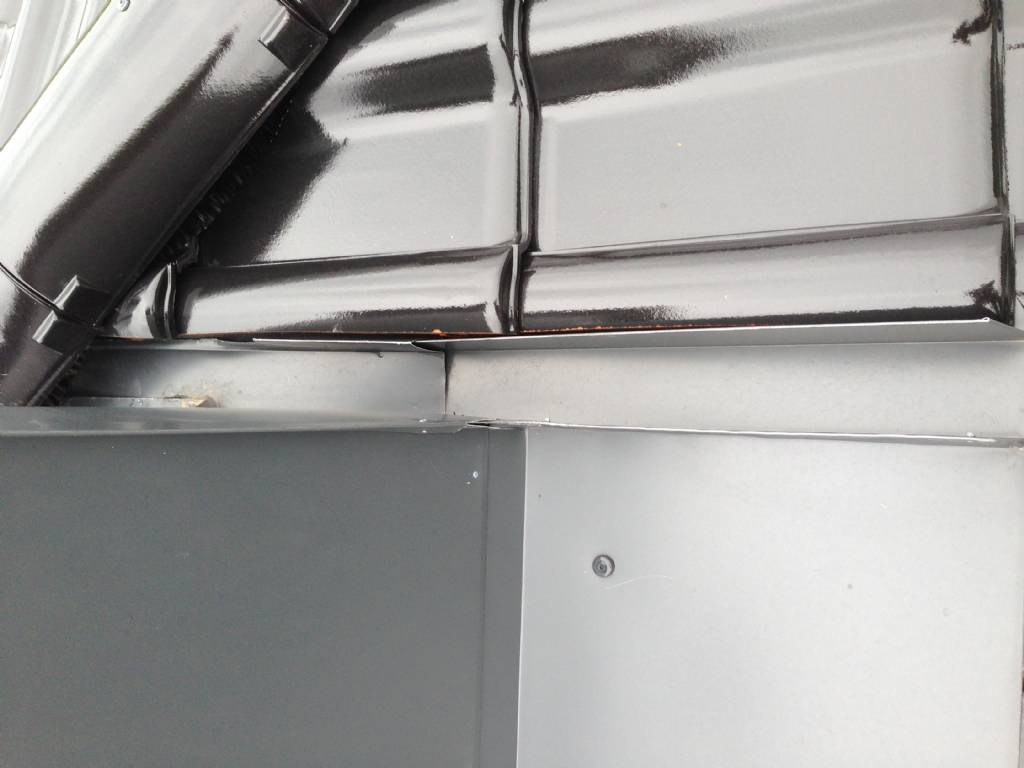

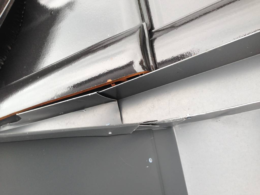

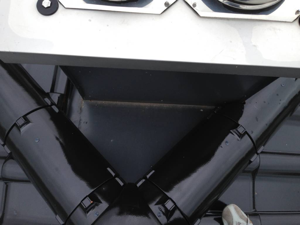

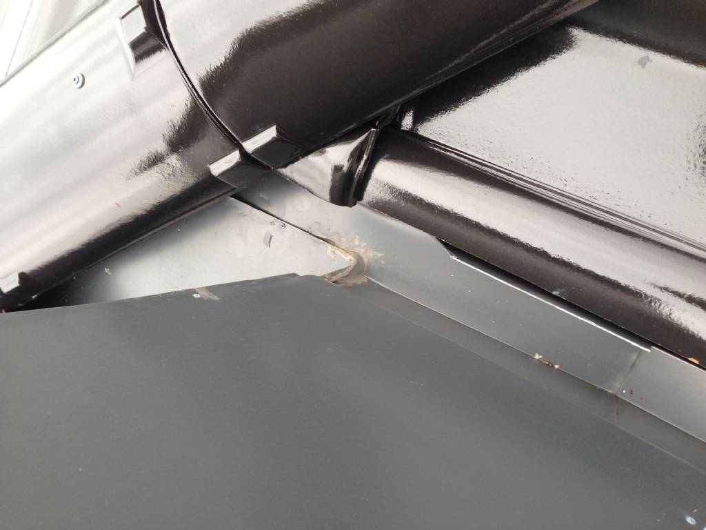

Folgend noch ein paar Fotos. Ich hoffe man kann es sich jetzt etwas besser vorstellen. Zur Erklärung - die Stelle, wo ich einen Mangel vermute ist rechts hinten. Wir haben ein 20 Grad steiles Dach. Ziegel ist ein Creaton. Kaltdach ist vorhanden. Der Kamin wurde links und rechts mit einem Doppelfalz verkleidet - auf der rechten Seite hinten hört der Falz jedoch mittig einfach auf.
Vorderansicht:
2014/20140901578914.JPG
Rechte Seite:
2014/20140901610042.JPG
Rückseite:
2014/20140901310893.JPG
Rückseite seitlich (wo ich den Mangel vermute):
2014/2014090161214.JPG
Vorderer rechter Bereich - wo der Doppelfalz dann auch endet:
2014/20140901296062.JPG
Hinterer rechter Bereich:
2014/20140901777812.JPG

ich bin was spenglergeschichten angeht zwar kein profi, aber die rechte seite sieht mir falsch aus.
Normal wird die verblechtung seitlich und im unteren bereich über den ziegelgeführt und im obenern bereich der Ziegel über die verblechung.
Ich lass mich aber gerne eines besseren belehren.

vorderer Rechter Bereich ist meines Erachtens nicht richtig ausgeführt!
Hinterer rechter Bereich auch! Alleine wegen der Dichtmasse und wegen der Senkrechten Stückelung.
  •  MichiWu
8.9.2014  (#7)
Danke für die Antwort. Darf man leicht senkrecht nicht stückeln? Mein Spengler weigert sich leider die Spengler-ÖNORM zum gemeinsamen Termin (nächste Woche) mitzunehmen.
