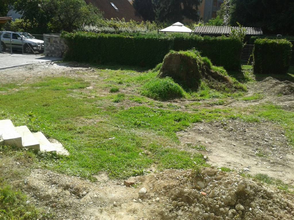

Wir haben ca 400 m2 freie Fläche für Rasen und rund ums Haus schaut es so aus:
2014/20140827486110.JPG
Sobald die Pflasterung fertig ist, wird der Humus-Haufen auf den Garten verteilt und glattgezogen. Aber was dann? Ich habe danach noch immer Steine, Unkraut, Unebenheiten und zu wenig Erde. Wie würdet Ihr vorgehen?
Ich hab noch nie einen Rasen angelegt und laß mich gerne von einem besseren Plan überzeugen, aber meine Idee wäre, erst einmal eine motorisierte Gartenfräse zu besorgen und damit die groben Brocken zu zerstückeln. Dann von der AEVG in Graz 10 m3 Kompost anliefern lassen, glattziehen, walzen, Grassamen streuen. Paßt das? Ist Kompost geeignet? Der ist eigenartigerweise günstiger als Gartenerde:

10cm humusschicht solltest glaub ich schon haben, da wird das hügelchen nicht reichen für die 400m² ?

auf jedenfall würde ich guten hochwertigen Humus auftragen.
Danach Sand ein fräsen (Staunässe=Moos wird somit verhindert), mit der Fräse wirst du dann auch eben.
Danach den Rasensamen vorsichtig leicht ein rechen und den Rasen walzen.
Danach schauen das der Boden feucht bleibt.
Die Steine bekommst du am besten auf alle Vieren heraus.
Mühsam, aber so ein große Fläche ist es auch nicht.
Da ladest dir ein paar Nachbarkinder ein und dann ist das gleich erledigt.
Fräse, Walze kannst dir im Baumarkt günstig ausleihen.

Reiner Kompost - is viel zu scharf, um ihm ungemischt aufzubringen!
Besser Komposterde, is aber auch teurer!

Ah, gute Info. An sich habe ich an den meisten Stellen Humus, bloß ist der teilweise steinig und von der Höhe her fehlt noch Erde. Der Kompost würde ich zwar mit dem Bestand vermischen, aber das wird noch immer ziemlich intensiv sein.

vermischt ist es nicht so tragisch.
Grundsätzlich wird ca. 60% Kompost und 40% Erde vermischt.
Dann hast du einen guten Nährstoffreichen Boden den du auch benötigst um einen schönen Rasen zu haben.
