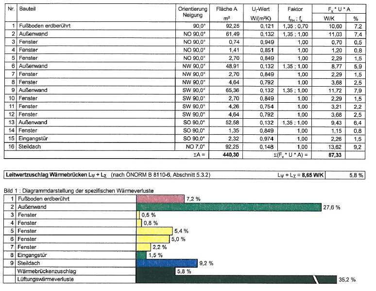

Einen EA EA [Energieausweis] eines vergleichbaren Hauses zu finden wird eher schwierig. In meinem EA EA [Energieausweis] gibts eine Aufstellung der Transmissionswärmeverluste je Bauteil in der Heizperiode (siehe Bild)
2014/20140826677577.JPG
Über die Außenwände und die Fensterlüftung geht am meisten verloren, doch die Erhöhung der Dämmstärke der Außenwände würde ja gar nicht mehr so viel bringen - bleibt nur mehr KWL KWL [Kontrollierte Wohnraumlüftung]?!

Jetzt ist zu prüfen, wieviel die Optimierung der einzelnen Posten bringt und kostet. Du stellst z.B. fest, daß Du das Dach um 10 % verbessern könntest. Aber da das Dach nur 9.2 % der Wärmeverluste ausmacht, würde das Gesamtergebnis nicht einmal um 1 Prozent besser werden, also nein. Der Einbau einer KWL KWL [Kontrollierte Wohnraumlüftung] würde zwar den größten Posten, nämlich die Lüftungsverluste, stark reduzieren, was das Gesamtergebnis um ein gutes Viertel verbessern würde. Aber das wäre ein Papiergewinn, weil so hohe Luftwechselraten, wie sie der Berechnung zugrunde liegen, in der Realität mit manueller Lüftung nicht erreicht werden. Es sei denn Du lüftest bei eisigen Außentemperaturen alle zwei Stunden das ganze Haus, vom Keller bis zum OG. Und da sei nicht verschwiegen, daß die KWL KWL [Kontrollierte Wohnraumlüftung] ja auch Energie braucht, ca. 60 W. Eine KWL KWL [Kontrollierte Wohnraumlüftung] bietet damit zwar einen ganz erheblichen Komfort für die Bewohner, weil sie gefilterte Luft zur Verfügung stellt und Feuchtigkeit abtransportiert (überleg Dir, zumindest die Rohverrohrung jetzt zu machen). Aber wirtschaftlich amortisieren kann sie sich nie.
Fazit: Wenn man für die Lüftungsverluste einen realistischen Wert einsetzt, dann hat die Außenwand vermutlich einen Anteil von 35 % und falls die sich mit moderaten Mitteln verbessern läßt, würd ichs machen.
