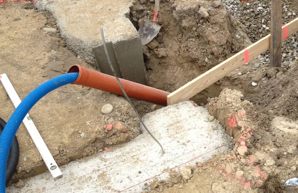

Wir haben vor kurzem unsere Bodenplatte gebaut.
Als wir die Drainage machen wollten, haben wir beim Graben bemerkt, dass anscheinend nicht überall ein Fundament betoniert worden ist - es hängen ungefähr zwei Schalsteine in der Luft.
Wir haben ein umlaufendes Streifenfundament, zwei Reihen Schalsteine und darauf die Bodenplatte. Unter der Platte befinden sich die Dämmplatten und eine Rollierung.
Beim Bau des Streifenfundaments wurde ein Bereich von gut einem halben Meter ausgespart, damit nachträglich Rohre durchgeleitet werden können.
Am nächsten Tag wurde dieses Loch mit Schotter aufgefüllt und die Schalsteine einfach drübergestellt und ausbetoniert.
Uns wäre das gar nicht aufgefallen, wenn uns nicht beim Graben der Drainage Schotter entgegen gerieselt wäre - die zwei Schalsteine stehen jetzt jedenfalls in der Luft.
Als wir bei der Baufirma nachgefragt haben, kam mehr oder weniger nur, ein "das macht nichts!" und wir sollen dann einfach wieder mit Schotter auffüllen....

Hier noch ein Foto nachdem das Streifenfundament betoniert wurde:

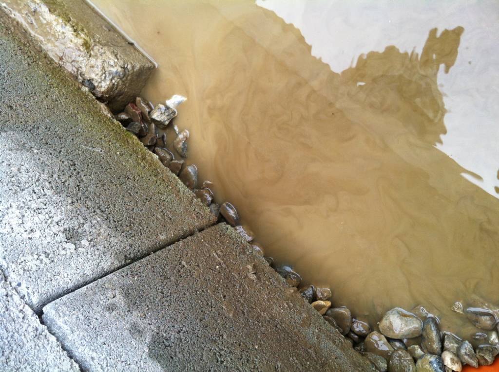

  •  Dharma
26.8.2014  (#6)
Danke, sir_rws.
Ganz genauso sehen wir das auch.
Das Problem war, dass die Kanalrohre (und somit auch die Leerverrohrung für den Wasseranschluss) noch nicht geliefert waren, als die Frostschürze betoniert wurde.
Fakt ist, wie haben dort jetzt Wasser.
Wir haben das aber nicht selber gemacht, sondern unsere Baufirma.
Und die sagen, dass das alles nichts macht und wir dann, wenn wir fertig sind mit graben, einfach den Schotter wieder reinfüllen sollen.
Was mich jetzt interessieren würde ist, ob wir einen Sachverständigen einschalten sollt, oder ob das Problem an sich so geringfügig ist, dass das lächerlich wäre...
Was würdet ihr tun? Einfach selber ausbetonieren?
lg Dharma
