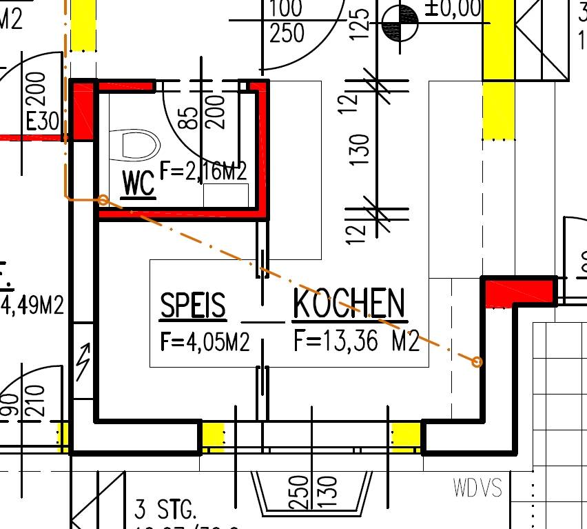

mein Plan ist jetzt soweit fertig. Bei der Detailplanung mit den einzelen Gewerken kommen jetzt nach und nach ein paar Fragen auf, wo ich mir unsicher bin.
Ein Punkt ist die Ausführung der Arbeitsplatte in Verbindung mit der Schiebetür und der Abtrennung zur Speis.
Die Parapethöhe vom Fenster wird so angepasst, dass die Arbeitsplatte auch als Fensterbank innen dient (ist ja nicht unüblich).
Die Schiebetür verläuft bis zur Innenwand und die Öffnung welche zur Speis überbleibt soll mit einer Holzplatte verschlossen werden. Dadurch muss der Rahmen vom Fenster nicht breiter werden und die Optik von außen bleibt auch erhalten.
Jetzt stellt sich mir aber die Frage, wie ich die Arbeitsplatte dann reinbekomm. die Schiebetür ist dann ja schon montiert. Außerdem ist die AP in der Speis eine andere als in der Küche.
Kann mir jemand helfen wie dieses Detail auszuführen ist?

Wenn das Holz auf der Arbeitsplatte aufsteht (Keramik oder Plastikschutz gegen Naesse empfehlenswert ) ist die zum Fenster gerichtete Arbeitsplatte aus einem Stueck und hat einen Ausschnitt fuer die Schiebetuer.
Daher ist die Schiebetuer samt Holz spaeter als die Arbeitsplatte zu montieren.
Wenn das Holz die Arbeitsplatte teilt, dann hat die Arbeitsplatte zwei Stuecke in Richtung Fensterseite und es wird zuerst das Stueck in der Speise und dann in der Kueche angepasst.
Beide Loesungen sollte so gehen oder ?.
Was haeltst Du von einem Milch - Glas statt dem Holz ? Glas ist ein bisschen unempfindlicher gegen Naesse und gibt ein bisschen Querlicht ?
Uebrigens empfehle ich denselben der die Arbeitsplatte einbaut auch mit dem Einbau der Schiebetuere zu beauftragen. Wie ist da das material der SChiebetuereinhausung zur Arbeitsplatte ?

Also die Schiebetür war eigentlich in der Rohbauphase geplant und zwar etwa so: http://www.eclisse.at/Produktlinien/Schiebetuerelemente/Unico-DF
Die Arbeitsplatte soll ja wie beschrieben in der Küche eine andere sein als in der Speis, deshalb ist diese auf jeden Fall geteilt.
Könnte mir jemand die Schnitte im Detail skizzieren? Ich denke das wird relativ knapp, dass die Fensterflügel auch noch öffnen können und nicht an der Schiebetür anstoßen.
Wie sieht das Fenster hier aus? Und wie schließt die Schiebetür an die Wand an? Wo bekomm ich so eine Schiebetür her??? Fragen über Fragen!
