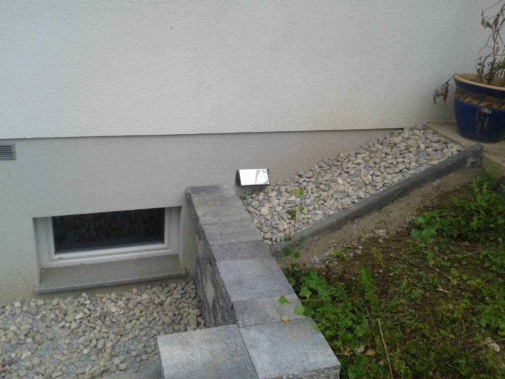

Vielleicht ist das 150er Rundrohr eh überdimensioniert und damit auch kein so dicker Flachkanal nötig. Frag den Ofensetzer, was für ein Flachkanal bei der gegebenen Ofenleistung und Kanallänge nötig ist. Der Ansaugstutzen ist bei mir wettersicher und schaut so aus:
2014/20140826837413.JPG
Mein Flachkanal hat 200 x 90 = 18000 bei einer Länge von 4 Metern. Er versorgt einen ~7 kW Kamineinsatz und funktioniert gut.
