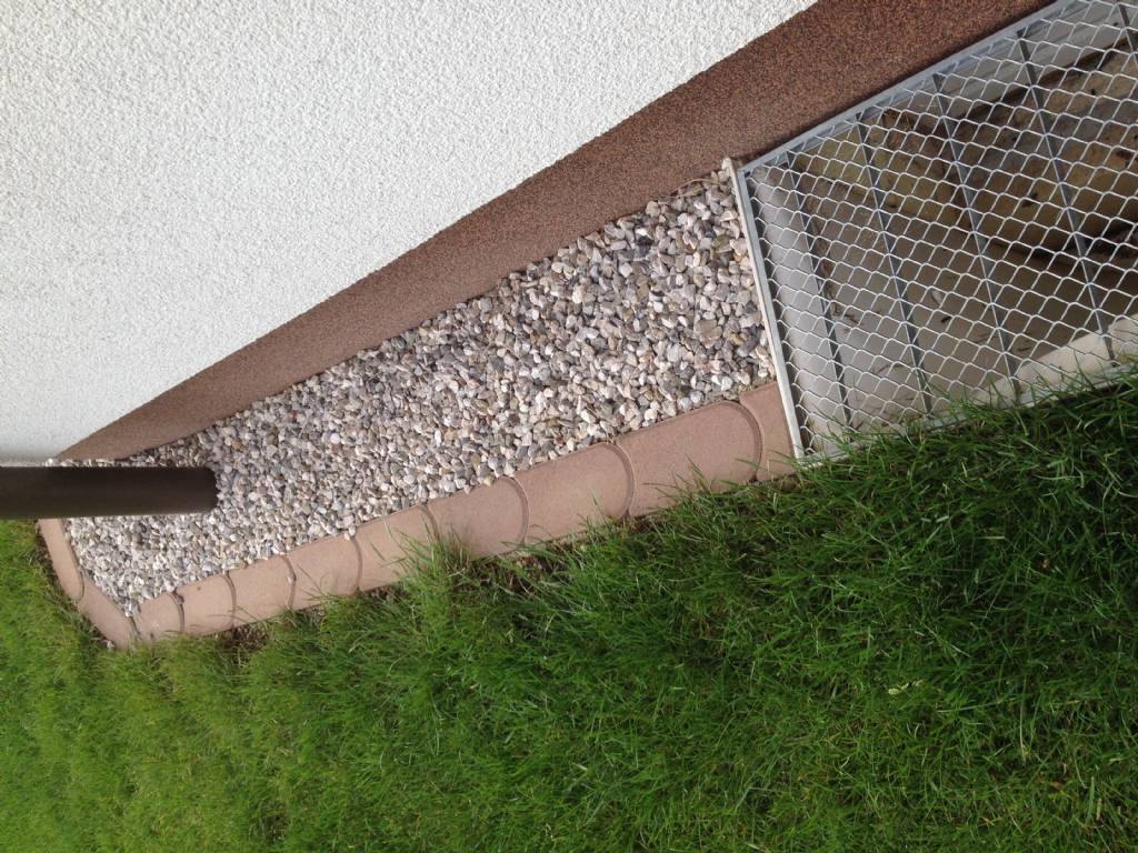

also ich hab es so gemacht.
ich habe es einbetoniert, damit ich auch mit dem rasentraktor drüber fahren kann.
so hält es halt ewig.

bei uns auch betoniert... wir haben auch die rasenkanten aus beton genommen, aber umgedreht... somit hast eine gerade kante und nicht die abgerundete.
