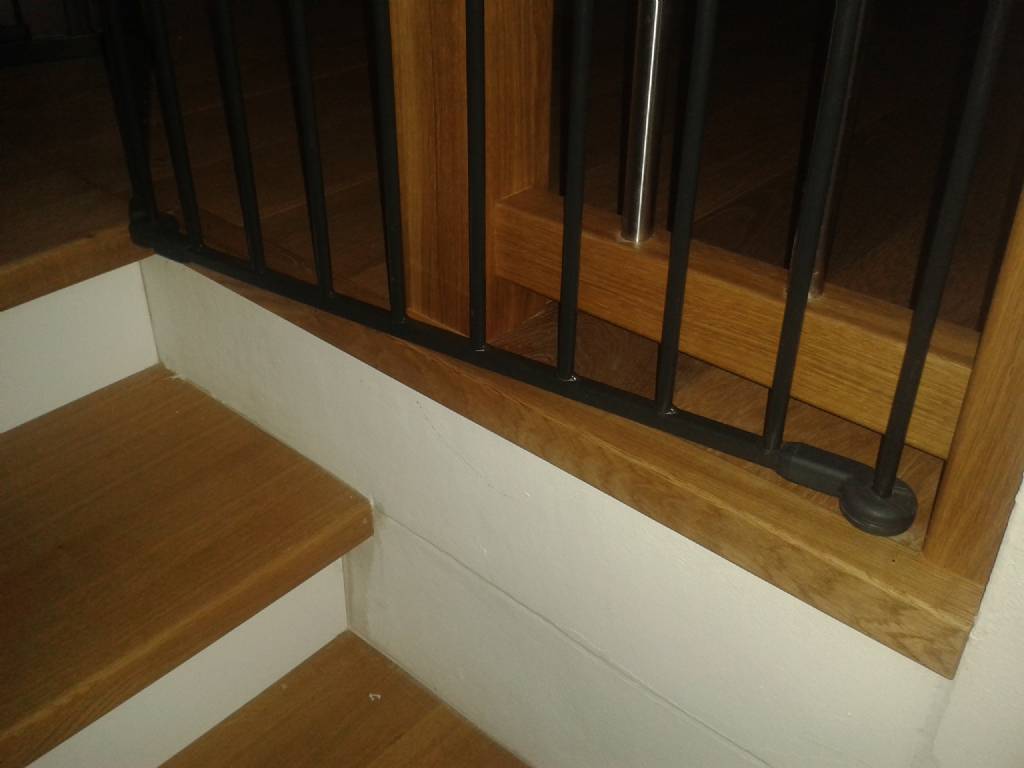

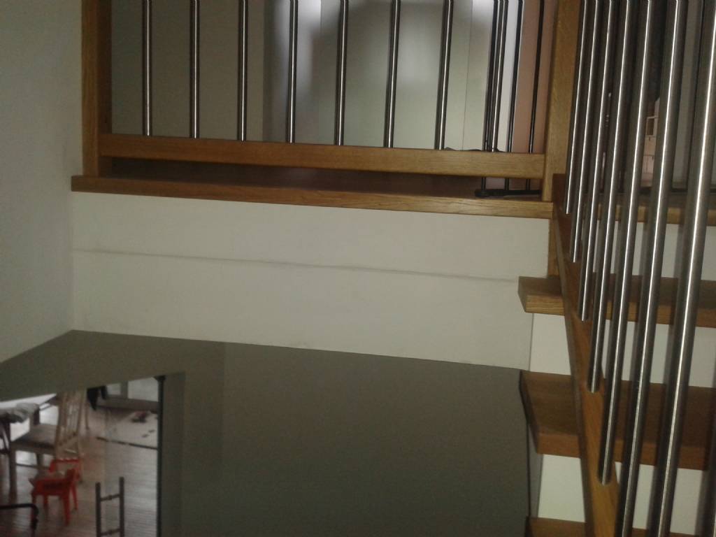

Wir haben seitlich verputzt mit einer Trennfuge aus Acryl zwischen den unterschiedlichen Bauteilen. Das ist wichtig, weil sich die unterschiedlich gegeneinander bewegen und sonst Sprünge in den Putz kommen. Oben am Parkett drauf ist eine L-förmige Abschlußleiste.

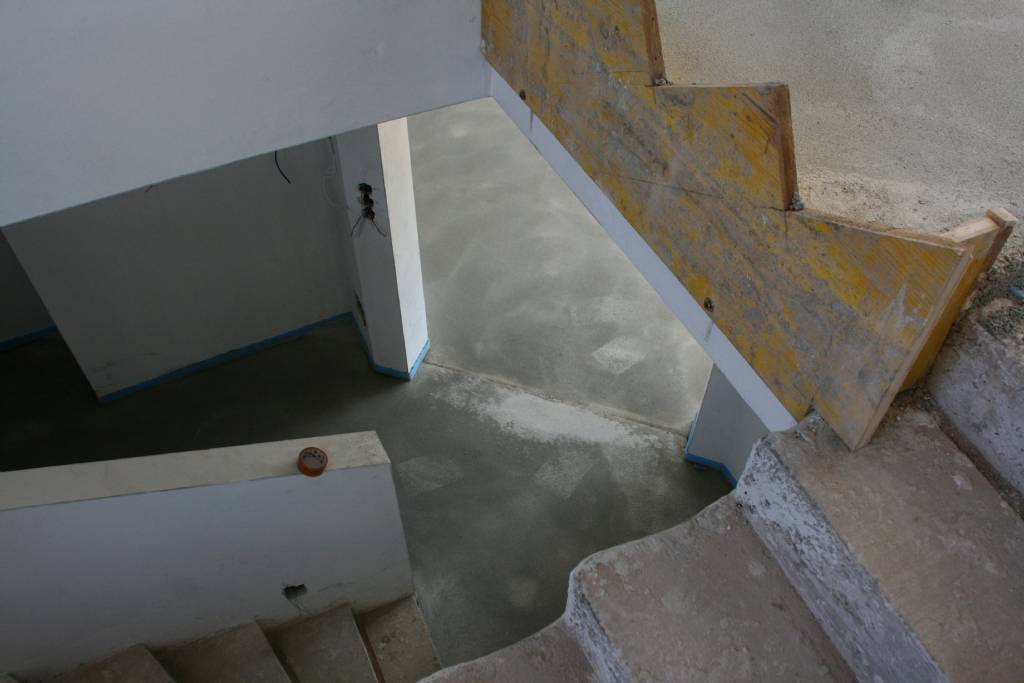

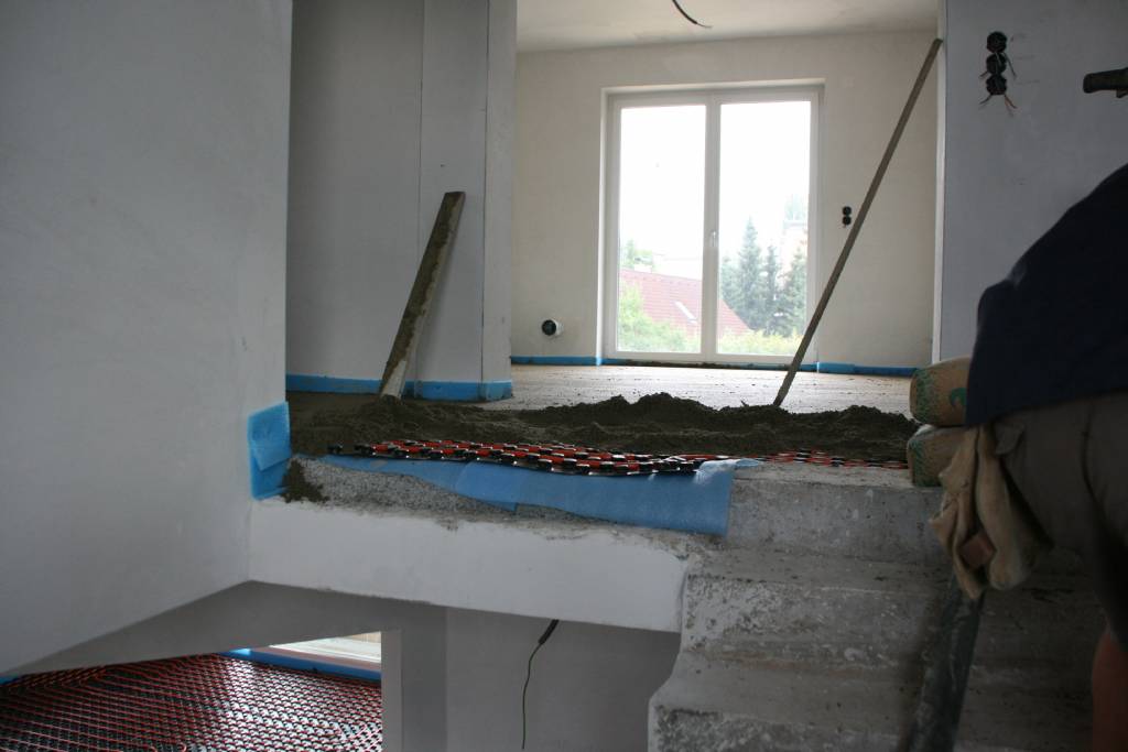

Ich kann mich zwar nicht mehr erinnern, aber ich hab es gerade auf Baustellen-Bildern gefunden. Hier wurde die Dämmschüttung gemacht und der Randbereich offensichtlich ausgelassen.
2014/20140820279338.JPG
Ein späteres Bild zeigt dort eine Schalung. Der Randbereich ist also ziemlich sicher bis zur Betondecke mit Estrich gefüllt.
2014/20140820533992.JPG

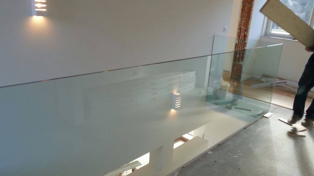

Doch dann kam jemand mit einem Angebot für das Geländer und sagte, dass er einen Betonsockel benötigt für die seitliche Befestigung. Für das Nurglasgeländer würde die Betondecke nicht ausreichen und am Estrich kann er kein Geländer befestigen.
Wie habt ihr das gelöst?
lg,
gremlin
14.9.2015  (#19)
Nurglasgeländer wurde an der Decke und am Estrich befestigt. In dem Bereicht wurde dementsprechend keine FBH FBH [Fußbodenheizung] und keine Schüttung gemacht. Mit Glaserer so abgesprochen.
Muss jedoch dazu sagen dass wir aus statischen Gründen eine 5cm stärkere EG Decke haben.
2015/20150914867625.JPG
