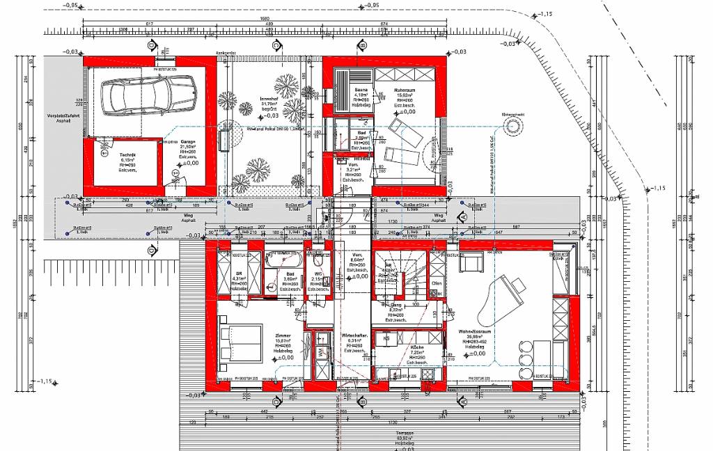

Sehr lässiger Grundriss!!

ein haus um so viel geld, und anscheinend wird nur an einem ort gespart .... an der elektrik ... würde ich mir nochmal überlegen.
und weil hier von "kurzen wegen" gesprochen wurde ... der Weg mit den Einkäufen in die Küche ist der längste im Haus kann das sein? |

@ hausbauer: bei der elektrik bekomme ich einen sonderpreis einer befreundeten firma. ich muss aber auch sagen, dass ich kein steuerungsfreak bin. die ist im normalpreis deutlich teurer. die kurzen wegen beziehen sich auf das haus selbst, um ins haus zu kommen, muss ich natürlich auch einige meter gehen. im haus selbst bin ich sehr rasch vom schlafzimmer in der küche und im bad und im wohnzimmer. alles barrierefrei. wir sind keine einkäufer, meine frau und ich leben sehr einfach. wir werden nicht oft einkaufen fahren. das wird sich in grenzen halten. @ kanal ist im fixpreis bereits drinnen. ich habe ein fixpreisanbot. @ minmax: hahaha..ich werde da eher pilze kiffen. |
*hust* so schaut dein grundriss auch aus :D Ich versteh diese Abneigung gegen Technik einfach nicht wirklich, jeden schnick schnack hat man heutzutage, japan garten, sauna, ruheraum, schrankraum, ..... Alles muss natürlich in "Griffweite" sein ..... außer natürlich die Rollos, da geht man bis zum Schalter, oder wenn man in die Sauna will, da läuft man erst mal hin und schaltet sie ein, dann wieder zurück, dann nochmal hin nachschaun ob sie schon warm ist, dann nochmal hin und wieder her .... Sorry aber wenn ich mir ein Haus baue und alles versuche irgendwie zu optimieren, versteh ich ned wieso man dann Elektrik auf dem stand vor 100 Jahren einbaut ;) Würd mich echt mal interessieren was das heutzutage ist bei den Leuten ist jetzt ned direkt auf dich bezogen, aber ich kein ein paar vom typ "hey hast schon mein neues tolles IPhone gesehen da kannst so machen und so machen ..... achso ja zuhause da habe ich auch einen Schalter ...." |

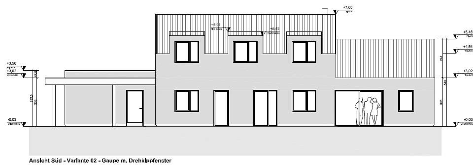

Ich will euer gezanke nur ungern unterbrechen aber Hofpgarten hat nach Meinungen gefragt. Meine: Es wurde bereits über Rollos diskutiert. Ist ein Sonnenschutz bei dem Fensterpreis dabei? Ohne würde ich es südseitig nicht riskieren. Die Fensterflächen sind zwar nicht übermäßig groß aber bei ohne bauliche Beschattung oder eben Raffstore oder Rollos heizt es dich Raus wenn die Sonne mal länger rein brennt. Man hat da ev. noch die alten Häuser im Kopf die das Vertragen. Wenn ihr vor habt mit halbwegs modernen Dämmwerten zu bauen wird es schnell mal zu heiß. Ich würde zumindest die Kästen vorsehen. Und dann möglichst für Raffstore und elektrisch. Raffstore bieten halt Hitzeschutz ohne abzudunkeln. Auch wenn ihr keinen technischen Schnickschnack haben wollt, Handantriebe haben den großen Nachteil, dass sie nicht luftdicht sind. Elektrisch kostet das Zeug kaum mehr weil es schon standard ist. Wenn ihr keine Schalter vorbereiten wollt dann eben funk, haut auch vernünftig hin und ihr spart euch jetzt den Planungsaufwand. Nur Zuleitung machen und fertig. Ansonsten finde ich euer Konzept originell, man sieht ihr habt da getüftelt, und das Budget ehrgeizig aber nicht unrealistisch. Das Klavier wird sich aber in dem angepeilten Preis nicht mehr ausgehn. ![]() |
hahaha..sie haben recht, ich hab halt ein bisschen provoziert. jeder mensch hat natürlich etwas andere sichtweisen. sicher ein thema. bei uns ist es so, wirklich problematisch kann es nur im hochsommer sein, bei uns ist gerade im sommer der niederschlag sehr hoch. in wien sind es an die 400-600 mm / jahr, bei und an die 2000 mm im jahr. im winter viel schnee, im sommer oft jeden tag einmal regen, zumindets alle paar tage. heuer war natürlich ein ausnahmesommer- unvergleichlich. wir werden daher auch südseitig was machen. aber eher extensiv. vielleicht wird es im bereich der hebeschiebetür bis zum küchenfenster eine markiese. die anderen fenster versuchen wir mal mit einfachen methoden abzuschatten. alle meine nachbarn haben keinen starken sonnenschutz, das hat sicherlich gründe. daher habe ich mich mal daran orientiert. im bereich der gaupen mache ich sicherlich einen sonnenschutz. da wir gegenüber dem hier reingestellten plan einige kleinigkeiten geändert haben und etwas an glas einsparen, wird es sich wahrscheinlich um ein nullsummenspiel handeln. danke für das lob. trotzdem muss ich sagen, auch mein haus wird nicht das beste und größte und schönste. alles hat einen haken. ich habe mich nur intensiv damit beschäftigt, was ich will und meine frau hat da auch wirklich mitgewirkt. das hat zwar etwas gedauert, aber niemand jammert jetzt. und ohne langes verhandeln hatte ich ca. 35-40 % mehr bezahlen müssen. die kostenschätzung vom architekten lag bei über 600.000 euro. ich habe ihn auch gebeten, konservativ zu schätzen, nun sind es durch verzicht (abspecken) sowie einer langen ausschreibungs- und vergabephase deutlich weniger geworden. es ist trotzdem sehr teuer. ich komme aus einer armen familie, als kind hätte ich mir solche zahlen nie vorstellen können. für mich ist das wirklich sehr viel geld, sicher auch für sehr viele menschen in diesem land. daher habe ich mich auch sehr intensiv mit dem neuen leben im neuen haus beschäftigt. wenn man beschränkte mittel hat, gibt es keine zweite chance. diese lebenseinstellung findet auch beim hausbau niederschlag. jeder mensch muss sich irgendwie nach der decke strecken, daher ist der hausbau für sehr viele menschen mit viel energie und damit auch mit emotion verbunden. das klavier ist der lebeninhalt meiner frau, sie ist ausgebildete musikerin. ich glaube das klavier ist wichtiger als ich ![]() |
