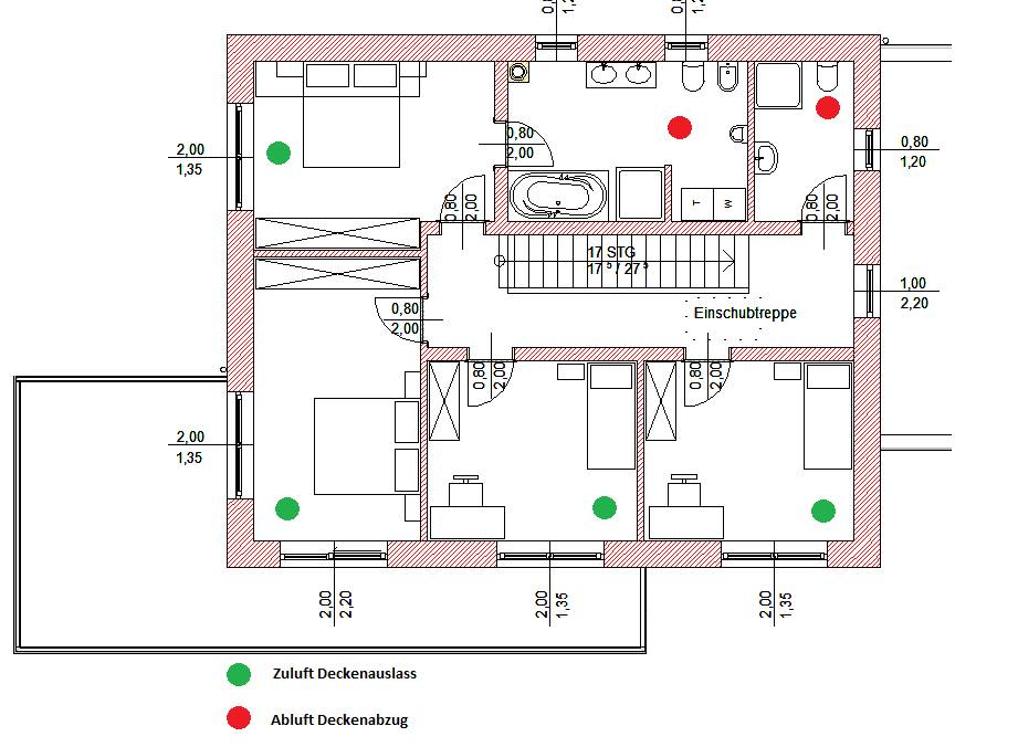

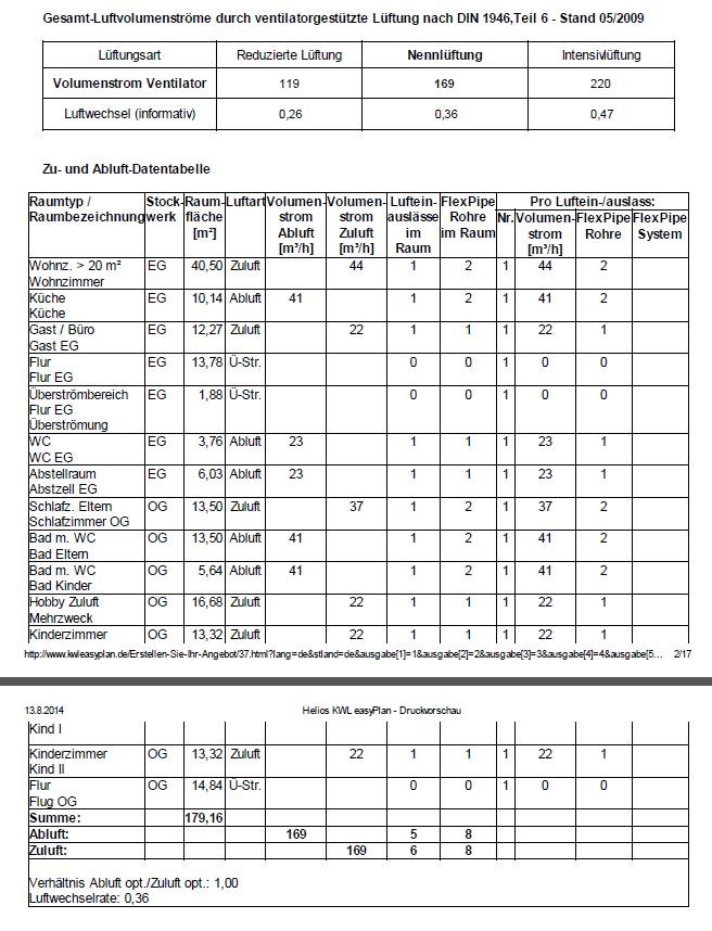

Hallo Bauherren/Innen!

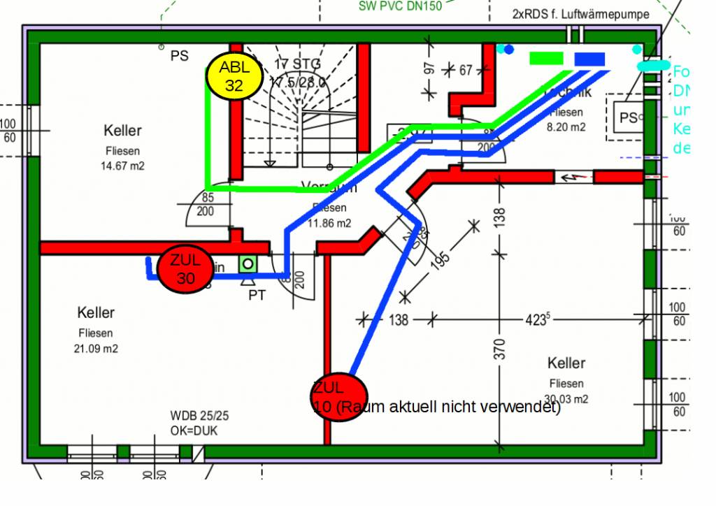

Ich bin gerade am planen der KWL KWL [Kontrollierte Wohnraumlüftung] und habe mich in die Thematik eingelesen und den www.kwleasyplan.at benutzt. Nun meine Fragen an die die bereits eine KWL KWL [Kontrollierte Wohnraumlüftung] haben / geplant haben und Erfahrung damit vorzeigen können emoji
1.) Planung der Zuluftventile und Abluftventile.
Im Anhang befindet sich eine Abbildung des EG und des OG mit eingezeichneten Zu und Abluftventilen auf Basis der Planung gemäß EasyPlan.
KwlEasyPlan schlägt mir für das Wohnzimmer nur 1 Zu und für die Küche nur 1 Abluftventil vor. Ich denke ich bin besser beraten hier anstatt Zuluft mit 2x75mm Rohr an ein Ventil eher auf zwei Ventile mit 1x 75mm zu gehen, oder ? Das selbe würde ich mir bei den Abluftventilen der Küche denken.
Zudem bin ich mir nicht sicher ob ich in den Technikraum eine Abluft einplanen soll, dafür die Abluft im Abstellraum entfernen oder diese sogar durch eine Zuluft zu ersetzen ?

americium schrieb: Ich denke ich bin besser beraten hier anstatt Zuluft mit 2x75mm Rohr an ein Ventil eher auf zwei Ventile mit 1x 75mm zu gehen, oder ? Das selbe würde ich mir bei den Abluftventilen der Küche denken.
Du durch ein 75er Rohr gehen 30 m3/h (Angabe von Wolf). Somit kannst Du in der Küche 60 m3/h absaugen. Brauchen tust aber nur 41 m3/h, also paßt. Auf 60 m3/h würde ich bei einem Ventil aber nicht gehen, das wird schon laut.
Tipp: Bei den Ventilen, die vom Verteiler weiter entfernt sind, leg jedenfalls zwei Schläuche, auch wenn Du rechnerisch nur einen brauchst. Einen zustopfen kannst immer noch. Das mag jetzt eigenartig klingen, ist aber vom Lärmpegel her besser, als beide Schläuche offen zu lassen und das Ventil dafür stark zu verengen.
Ja, die Abluft im Abstellraum durch Abluft im Technikraum ersetzen macht schon Sinn. Und beim Essplatz links unten gehört auch Zuluft hin. Der Raum ist zu groß für nur eine Zuluft.
2.) Sämtliche Rohre sollen in die Betondecke verlegt werden. Sehr ihr Probleme (Kondensation) wenn KWL KWL [Kontrollierte Wohnraumlüftung] Rohre in der Decke des OG (Übergang zum Dach) versteckt werden ?
Du hast auf der Decke vom OG ja sicher 30 cm EPS liegen, oder? Dann ist es kein Problem.
3.) Hat jemand bereits seine KWL KWL [Kontrollierte Wohnraumlüftung] gänzlich alleine ohne Lüftungsbauer geplant ?
Zur Hälfte. Ventile hab ich mir mit dem Installateur noch auf der Baustelle ausgemacht. Gerechnet hat der nie was und nach der Rohinstallation hab ich ihn rausgeworfen und den Rest sogar mit einer anderen Marke selbst fertig gemacht. Gar kein Problem.

Zu Deinem Verteiler-Plan: ich habe die Rohrverläufe mit aufgezeichnet, das hat die Installation tranparenter gemacht und die Verteilung nachvollziehbar. Das hat die Sache sehr erleichtert.

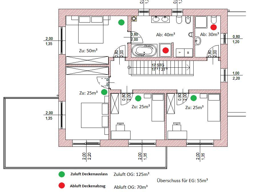

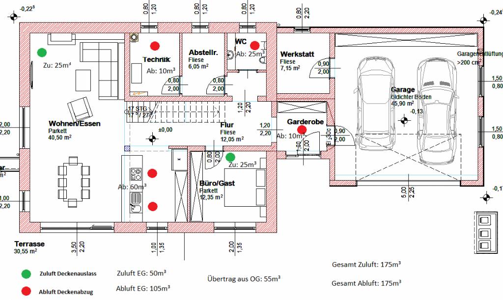

Ich habe nun auf Basis eurer Empfehlungen folgende Neuplanung vorgenommen. Das System ist nun auf 43m³/Person berechnet, etwas über der Empfehlung von Leitwolf aber durch den geplanten Zuluftpunkt im Wohnzimmer ist es mir immer noch möglich die Zuluft dort zu erhöhen oder zu verringern.
Momentane Zu/Abluft: 175m³
Ich halte mir die Möglichkeit offen folgende Räume mit mehr als 25m³ zu versorgen: Wohnzimmer, Büro/Gast EG sowie den Mehrzweckraum.
Natürlich könnte ich jetzt auch noch annehmen, dass die zwei Kinder mal mit einem Partner im Bett liegen... aber ob ich nun auf das auch schon Rücksicht nehmen soll ?!
Ich weiß nun nur nicht ob man sich auf diese eine Schweizer Versuchsstudie verlassen soll, bezüglich Positionierung der Zuluftauslässe. Kein Kurzschluss wenn Luft über der Türe entweicht und durch die Türe gesaugt wird ?!
2014/20140816902751.PNG
2014/20140816995158.PNG
Die Zuluft im Wohnzimmer ist etwas weiter weg von Technik damit die Strömung nicht direkt über der Couch runterkommen kann.
LG,
Alexander
P.S.: Eine sehr interssante Diskussion & tüftelei. Danke emoji

Die Zuluft-Deckendurchlässe sollten mind. 1,5 m von der Wand weg, um Abwärtsströmungen an der Wand zu vermeiden.
americium schrieb: Ich weiß nun nur nicht ob man sich auf diese eine Schweizer Versuchsstudie verlassen soll, bezüglich Positionierung der Zuluftauslässe. Kein Kurzschluss wenn Luft über der Türe entweicht und durch die Türe gesaugt wird ?!
Mach dir keine Sorgen, das hat sich tausendfach bewährt.

@bts - Ohne Deinen Grundriss zu kennen – das Thema wäre eventuell „Kaskadenlüftung“. In der Regel ist da Wohnen/Essen ohne ZUL.
Wie hier am Beispiel @americium kann auf eine ZUL in Essen/Wohnen ohne Nachteil verzichtet werden.
Bei ZUL für Hobbyräumen muss man vorsichtig sein. Da können Gerüche/Dämpfe entstehen die sich dann im ganzen Haus ausbreiten. Entweder für jeden Raum ZUL/ABL machen oder, wenn es vom Grundriss her geht, einmal ZUL und einmal ABL machen und zwischen den beiden Räumen „überströmen“.

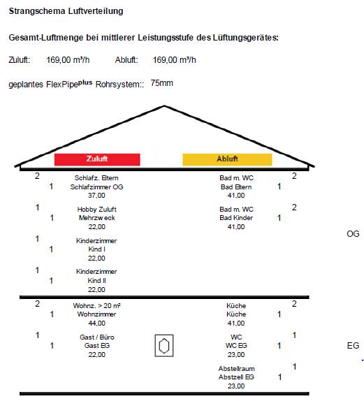

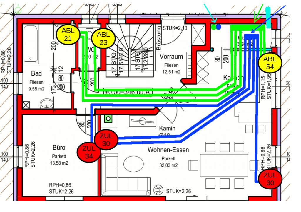

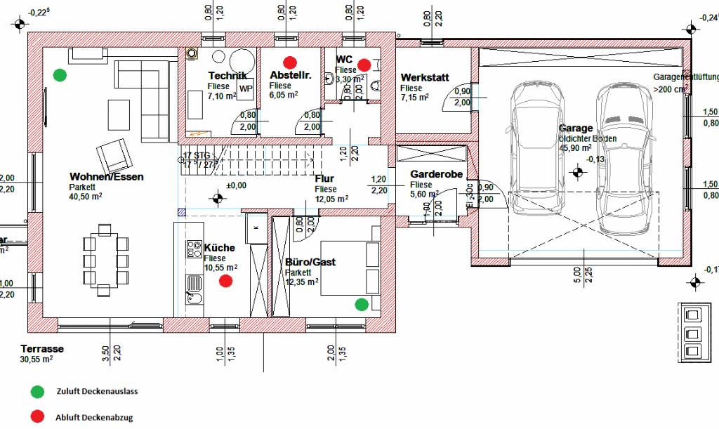

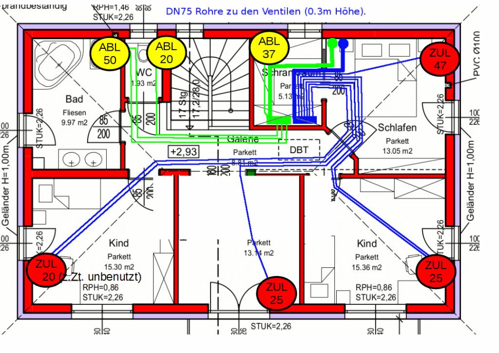

@eggerhau: Kaskade habe ich gemacht. Und ich lerne gerne was dazu. Würdest Du bei diesem Grundriss die ZUL im Wohnzimmer/Essbereich reduzieren oder gar deaktivieren?
2014/20140816383067.PNG
2014/20140816712626.PNG
2014/20140816912089.PNG
Gegenüber dem eigentlichen Plan ist die Zuluft in den noch nicht verwendeten Räumen momentan reduziert und ich messe momentan Zuluft: 251 m3/h, Abluft: 237 m3/h. Beim Einregeln bin ich nicht an genauen Absolutwerten interessiert, sondern am Verhältnis der Ventile zueinander. Daß die Summe der Abluftventile um nur 5.5 % kleiner als die Summe der Zuluftventile ist zeigt, daß mein einfacher Meßtrichter durchaus plausible Werte hergibt.

Geht man mit der Verrohrung lieber kreuz und quer um die kürzeste Strecke zu erreichen oder besser in rechten Winkeln a la Elektroinstallation ?
Stichwort "installationszonen" emoji
  •  2moose
16.8.2014  (#18)
@bts - Büro auf 20-25 reduzieren ... wenn das mehrfach belegt ist, kann man kurz mal stoßlüften.
Unbenutztes Kinderzimmer: 10m³/h.
Kellerraum von 30 auf 10 reduzieren. Da hält man sich ned stundenlang auf ... bzw. auch hier: In untergeordneten Räumen lieber mal Fensterlüften als alle Räume so zu belüften als würden sie ständig voll belegt sein.
Ist in Summe eine Reduktion von 45m³/h.
Dann kann man auch die 50m³/h Abluft im OG-Bad verringern - des is nimmer gemütlich.
Volle Luftmenge nur in den Schlafräumen - da geht in der Nacht keine Tür auf, es gibt keine Bewegung.
Ich saug bewusst nicht in der Nähe der Dusche ab, da die Feuchtigkeit im Winter hilfreich und im Sommer problemlos ist.

americium schrieb: Geht man mit der Verrohrung lieber kreuz und quer um die kürzeste Strecke zu erreichen oder besser in rechten Winkeln a la Elektroinstallation ?
Kurze Wege, möglichst keine scharfen Ecken und wie bts schrieb: große Längenunterschiede vermeiden ... alles muss fließen :)

2moose schrieb: Kellerraum von 30 auf 10 reduzieren. Da hält man sich ned stundenlang auf ... bzw. auch hier: In untergeordneten Räumen lieber mal Fensterlüften als alle Räume so zu belüften als würden sie ständig voll belegt sein.
Doch, das ist mein Spaß-Raum, da bin ich schon einige Stunden am Tag und es steht auch ein Ergometer unten. Fensterlüftung geht nicht, weil mir dann immer die Katze reinspringt, die gern bei uns wohnen möchte. Schätze, das bildet die Norm nicht ab emoji emoji
2moose schrieb: Dann kann man auch die 50m³/h Abluft im OG-Bad verringern - des is nimmer gemütlich.
Die Feuchtigkeit aus dem Bad wird durch den Enthalpietauscher ohnehin im Haus genützt, daher find ichs sinnvoll, die übermäßige Feuchtigkeit vom Duschen möglichst direkt abzuziehen. Es wär aber möglich, das Bad auf 30 m3/h zu reduzieren, um eine stärkere Überströmung vom OG ins EG herzustellen. Dann könnte ich im Wohnzimmer die Zuluft reduzieren.

Schönen Abend!
So nachdem ich nun den ganzen Tag geplant, gelesen und mir den Kopf zerbrochen habe, habe ich noch eine Frage.
Den Erd- bzw. Solewärmetauscher habe ich ausgeschlossen. Die knappen 2000 Euro die das Ding kostet, lassen mich bei angenommenen 20€ Heizregisterkosten / Jahr lange zuheizen...
Ich habe gelesen, dass durch den Enthalpiewärmetauscher die Zulufttemperatur noch geringer sein kann als ohne Enthalpiewärmetauscher ? Somit könnte man sich sogar das Heizregister sparen.
Stimmt das ? Erfahrungen ?
Tipps zum Einbau der PE-HD Schläuche:
- Auf was achten beim verlegen bzw. in Beton eingießen ?
- Auf was achten bei den Löchern der Filigrandecke ?
- Sonstige Punkte welche zu beachten sind ?
Ich halte natürlich die Regeln des Helios Planungshandbuches ein.
