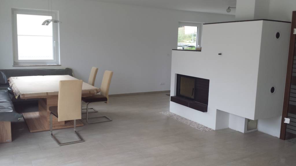

Unser Ofensetzer hat für unseren Kachelofen den Schiedel SIH-S empfohlen. Separat wurde für die Luftzufuhr wegen der KWL KWL [Kontrollierte Wohnraumlüftung] ein Flachkanal im Bodenaufbau verlegt.
Er meinte, dass bei einem Thermoluftzug der aufsteigende Rauch wieder angesaugt werden kann und es dann zu Verpuffungen im Ofen kommen kann...
Die Putztüren sind bei uns im EG (unter dem Überbau des Kachelofens - rechts im Bild) und im DG - da kann der Rauchfangkehrer ruhig ein wenig stauben. Aber der hat sowieso einen kleinen Staubsauger mit und zieht extra Überschuhe an. Da mach ich mir also keine Sorgen bzgl. Dreck.
2014/20140813140193.JPG
Was auf jeden Fall zu bedenken und zu beachten ist, für welchen Ofen ihr euch entscheidet.
Unser Kachelofen bringt fast 2 Tonnen auf die Waage und daher musste der Bodenaufbau geändert werden. Also keine Schüttung, FBH... unter dem Ofen.
