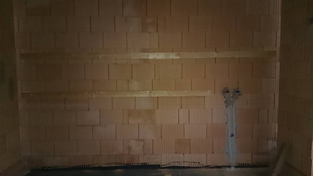

Anbei noch ein Foto von der Wand mit den ersten montierten Staffeln. An den Rändern ist's noch recht luftig :o)

Erste Reihe unten mit XPS... und alles drüber mit EPS. Konventionelle Verklebung mit Klebespachtelmasse und gut...
