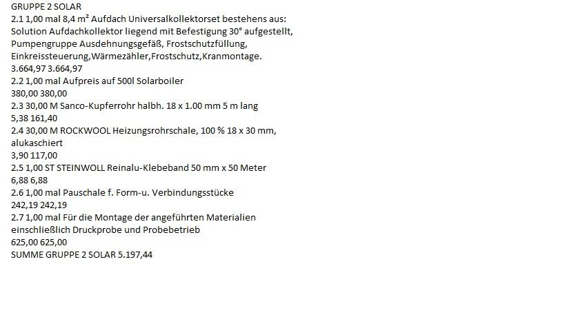

22.7.2014  (#3)
wie viele Leute sollen in dem Haushalt leben?
Die Solar funktioniert mehr als 6 Monate im Jahr.
Die 4m² die du benötigst um die Förderung zu bekommen, wird dir keine 8k kosten sondern wesentlich weiter darunter!
1.100 Euro als Sockelbetrag und zusätzlich
##75 Euro pro m² Standard-Kollektorfläche bzw.
##110 Euro pro m² Vakuum-Kollektorfläche
Die Kollektorfläche (Aperturfläche) muss ##bei Standard-Kollektoren mindestens 4 m²,
##bei Vakuum-Kollektoren mindestens 3 m² betragen.
Die Höhe der Förderung ist mit 3.000 Euro begrenzt.
Das Solar Angebot ist 4 Jahre alt!! doppelt so groß wie du es benötigen würdest!

  •  barneyb
22.7.2014  (#4)
Also wäre die Förderung bei mir: (bei zB 5m²)
1100€ Sockelbetrag + 75€*5 (oder) 110€*5 =~ 2000€
Hätte ich also dein Angebot genommen (rein hypothetisch) dann hätte das ~5200€ - 2000€ Förderung = ~3200€ Effektivkosten
Stimmt der Gedanke?
  •  deejay
22.7.2014  (#5)
genau, schätzungsweise wirst du dir im Jahr ~250€ an Gaskosten sparen.
Somit wird sich die "kleine" Solar sehr wohl in absehbarer Zeit rechnen.
