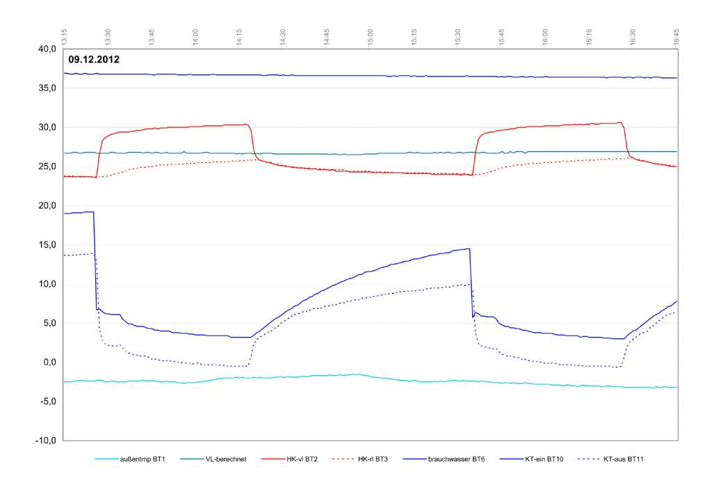

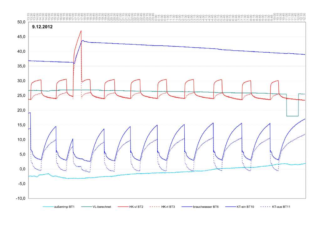

15.7.2014  (#5)
einen usb-log kannst du bei der heliotherm nicht machen?
ich stöpsel 24h an, copy und paste in meine excel-vorlage und habe fertige tabellen und diagramme ...
2012/20121211600307.JPG
2012/20121211660090.JPG
  •  rk515
15.7.2014  (#6)
weiß nicht.. muss erst schauen.
  •  rk515
15.7.2014  (#7)
die diagramme erhältst du aufgrund deiner ins excel reingeklopften daten oder?
15.7.2014  (#8)
@rk515 - Schaut mir nach Excel-Tabelle aus... kann man als Diagramm relativ einfach visualisieren, wennst die Variablen benennen kannst!
Also ja, sollte ein Excel-Produkt sein!
ng
bautech
15.7.2014  (#9)
ja, hab mir eine excel vorlage gebastelt,
- erster tab die daten direkt aus dem log copy/paste,
- zweiter tab dieselbe tabelle umgerechnet und benamst, meistens geht es um den faktor 10, weil die regelung ganzzahlig rechnet (also bspl mit 217 für 21,7°c),
- dritter tab das ganze als diagramm (einfache funktion in excel),
- vierter tab ein zoom auf einen takt.
das letzte benötigt dann anpaßungsarbeit des darstellungsbereiches (zeile von-bis)
sehr praktikabel und ideal zum diagnostizieren und parametrieren/optimieren der wp ...

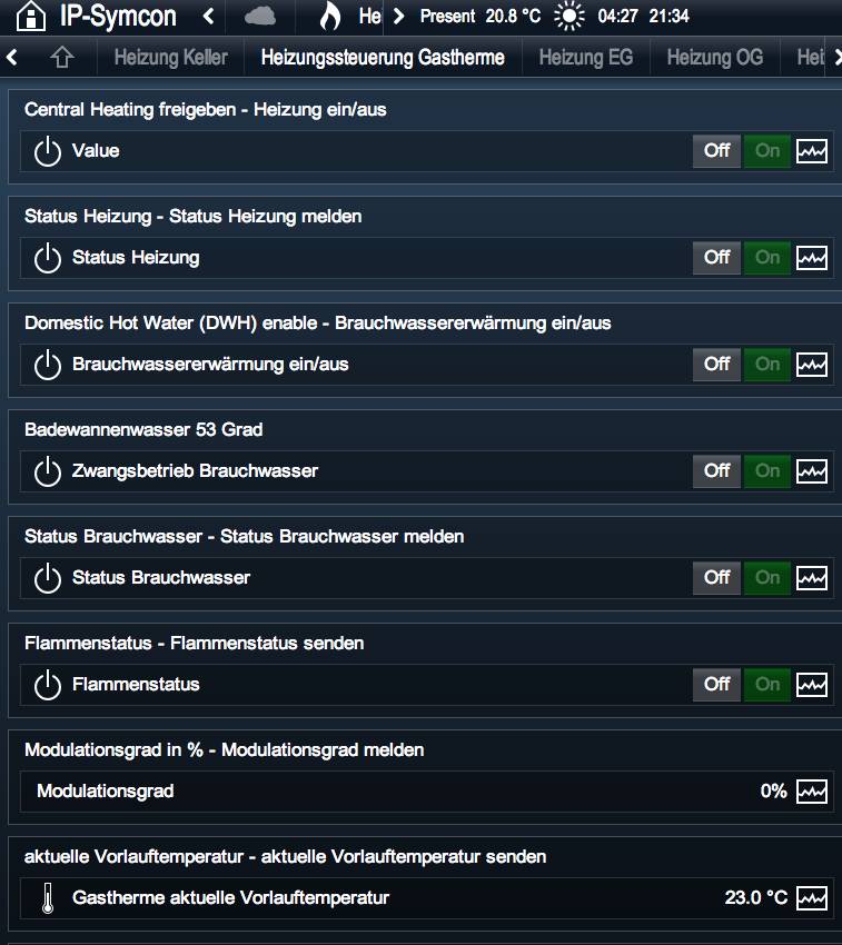

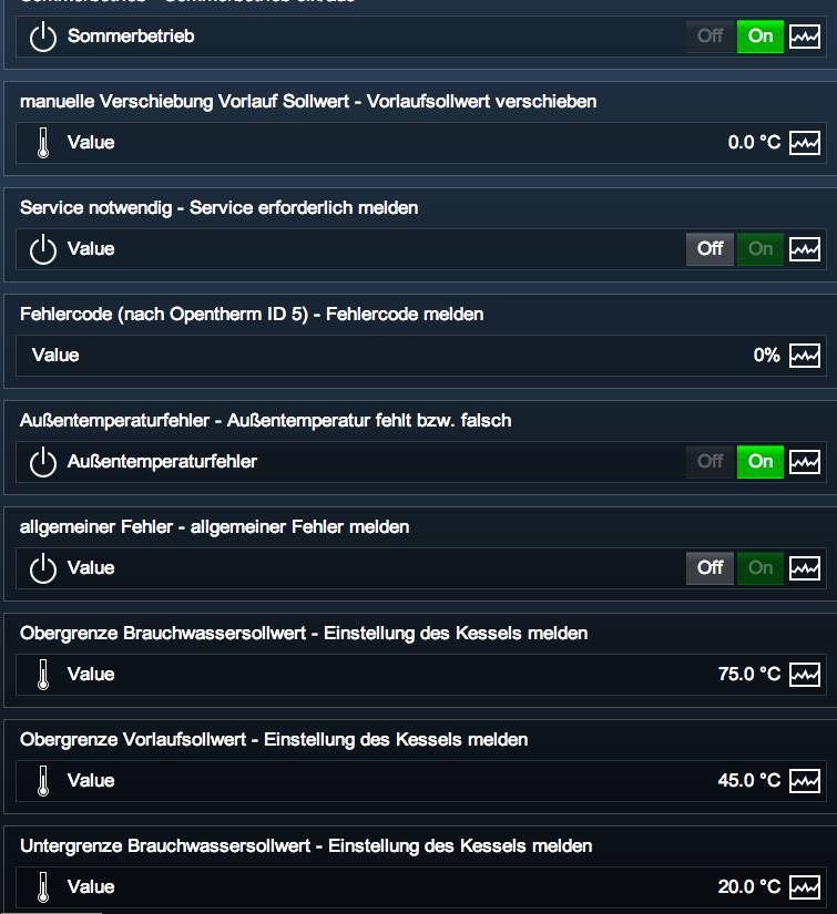

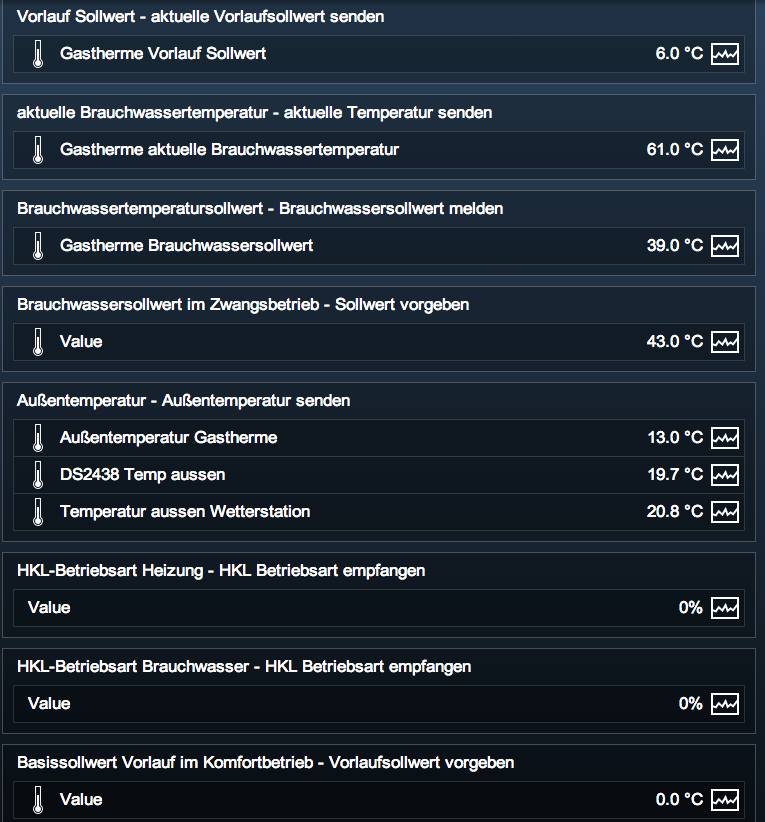

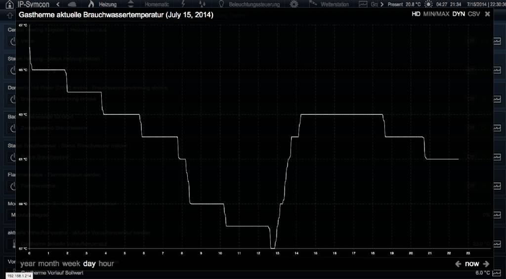

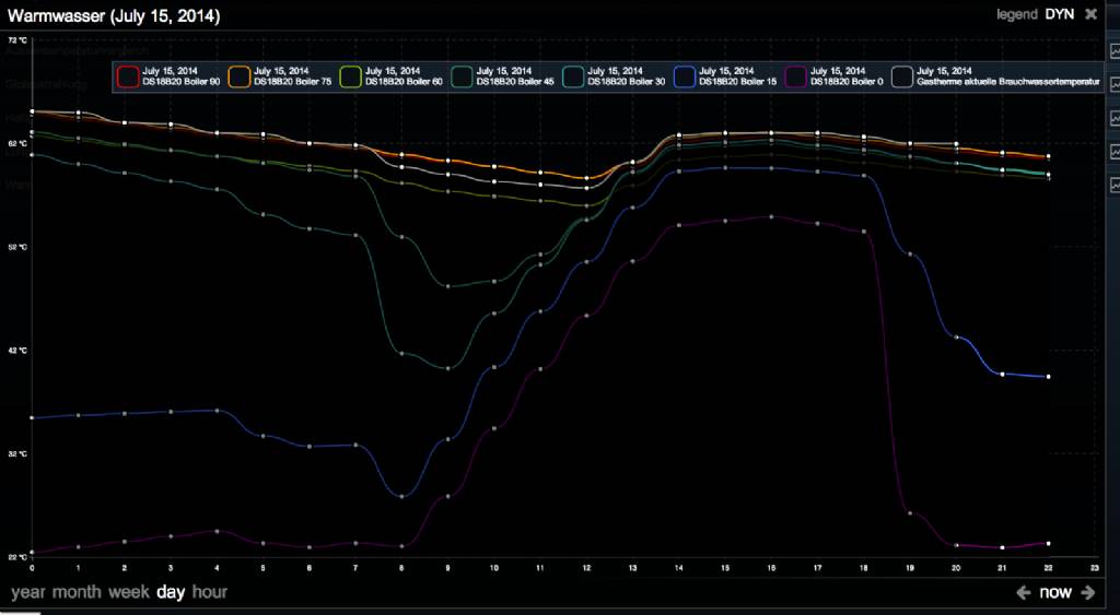

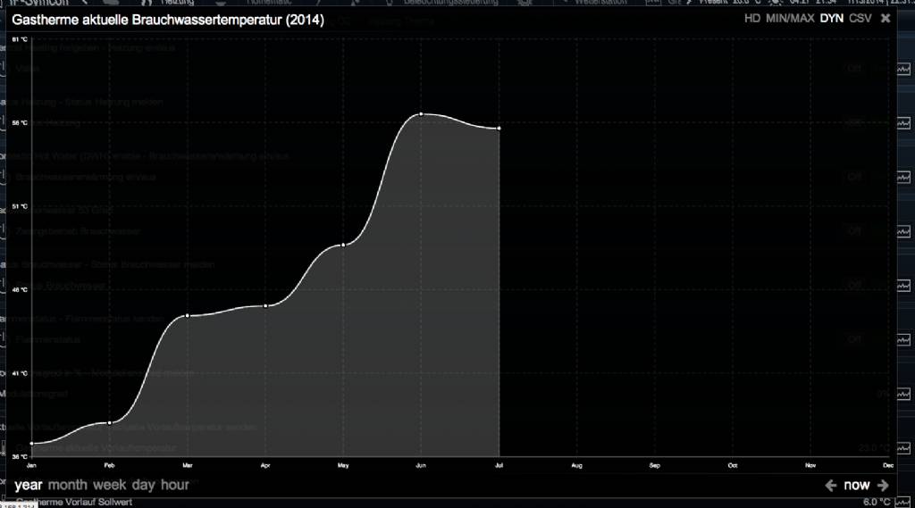

15.7.2014  (#16)
rk515 schrieb: Gibts prinzipiell so etwas?
ja, nennt sich bei heliotherm homecontrol, webcontrol usw.
App gibts anscheinend auch schon: https://play.google.com/store/apps/details?id=at.heliotherm.heliodroid&hl=de
rk515 schrieb: Gibts prinzipiell so etwas auch kostenlos?
Najo, gratis gibt´s im Leben relativ wenig emoji
Es gibt 3 Varianten...die Herstellerlösung - siehe oben - die meistens relativ teuer sind und auch eher unflexibel.
Mit denen kann man meistens die 0815 Statistiken abfragen und die Heizung auch ein bisl steuern.
...die "Bastellösungen" ala eggerhaus mit z.b. einem Rasperry Pi (50 €), einem 1 Wire Interface (ca. 30 euro) und ein paar Temperatursensoren (a´1 Euro)...und etwas Zeit und Interesse.
Oder die Kombination aus beiden, die in einem Haussteuerungsprogramm vereint werden (wie z.b. IP-Symcon, wiregate, loxone usw.)...geht dann aber eher schon in Richtung Bussystem und lohnt sich aber für einzelne Sachen wie Auslesen der Heizungsdaten ned wirklich.
Ich nutze IP-Symcon für die komplette Haussteuerung, in Kombination mit obigen Varianten (und KNX Bus)...sieht dann ungefähr so aus:
2014/20140715282451.PNG
2014/20140715568935.PNG
2014/20140715418132.PNG
2014/20140715744761.PNG
2014/20140715387569.PNG
2014/20140715375850.PNG
rk515 schrieb: bin keiner.. aber ich mag facebook. *G*
Man muß dafür kein IT Freak sein, man braucht aber INteresse und Zeit...wenn man sich das durch eine Firma machen lässt, wirds unbezahlbar.
Ev. Facebook gegen die div. Foren tauschen...die Leute/Freaks dort sind sehr hilfsbereit emoji

16.7.2014  (#17)
Kannst Du der Software - noch abgewöhnen, dass sie die Trendkurven zum Messzeitpunkt immer auf horizontal hinzubiegen versucht? Dann würden die ned so buckelig verlaufen und ich würde ob der Optik ganz klar neidisch werden.

16.7.2014  (#19)
Hab ich noch nicht probiert, glaub aber nicht, dass das so einfach geht mit den Standardkurven.
Man kann aber relativ einfach Google Chart oder highchart implementieren, da hat man dann alle Möglichkeiten.
