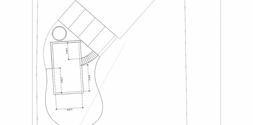

Hast du handgeschlagene Granit Leistensteine? Wenn du glatte Oberflächen hast, kannst du natürlich schneiden. Mit Handgeschlagene machst du innen weniger Abstand und aussen mehr Abstand... Schau mal zur Schaugärten z. B. bei Stein & Co oder in deiner Umgebung... So zu verlegen ist nicht schwierig... Mich würde interessieren, ob du die Steine auf Plane betonierst oder wie machst du das mit Teichfolie? |
das sind hangeschlagene Pflastersteine aus Granit.
Die Teichfolie wird nicht einbetoniert, diese wird am Rand runtergezogen bis zum Betonbett - diese Empfehlung kam vom Teichbauer, damit man die Folie im Falle eines Falles einmal rausziehen könnte. Wenn man draufbetoniert dann geht das nicht mehr. Bei uns gibts in der Umgebung nicht viele Möglichkeiten sich sowas anzusehen. Leider ... |
Muß die Fuge unbedingt gleichmäßig breit sein? Denn die von noesro angesprochene Ausführung mit konischer Fuge is eher Standard... Ansonsten müßtest die Steine alle(!) mit einer Steinsäge auf einen "Schlußstein" (ähnliche Form wie bei einem Gewölbe der letzte, oberste Stein...) hin schneiden. Das is aber quasi unmachbar wg dem Kleinformat der Steine...

würde mir einen Holzkeil mit der gewünschten Dimension quasi als Lehre anfertigen und die Steine danach ausrichten. Wäre dann so was ähnliches wie ein Fugenkreuz bei den Fliesen. |
@samoth:
Daran hab ich auch gedacht - das Problem ist nur, dass die Radien der Kurven immer unterschiedlich sind. Aber vielleicht kann ich 2 - 3 solcher Keile machen und mit denen arbeiten! |
