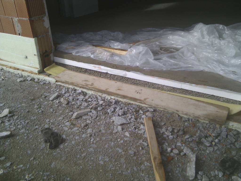

Hallo
hab jetzt meinen estrich drinnen,drunter 8cm styropor und 7 cm schüttung,ich muss das irgendwie abdichten,damit die schüttung und das styropor nicht absäuft,werd mir in der mitte der laibung ein Flügeltor montieren,und ausserhalb läuft das Pflaster im Kiesbett dran,wie würdet ihr das abdichten?hätte an eine Flämmbahn auf bitumenbasis gedacht.

kutsch schrieb: hätte an eine Flämmbahn auf bitumenbasis gedacht.
Prinzipiell eine gute Idee, aber das EPS wird von der entstehenden Hitze beim Flämmen nicht so begeistert sein...
Hast die Möglichkeit, davor eine Metallplatte zu fixieren? Dann könntest nämlich daran anarbeiten...
Normalerweise hättest da vorne irgendwie abschalen sollen - mitn Estrich ausrinnen lassen, Ytong-Stein, Stahlwinkel... irgend so was, um den FB-Aufbau zu schützen. Das solltest halt jetzt im Nachhinein machen!
Evtl Metallplatte fixieren und dann schwarz isolieren, ob flämmen oder Kaltselbstklebebahn is holler!

ok danke werds so machen,werd mir einen verzinktes stahlblech in z-form montieren und das dann andübeln und aussen mit bitumenbahn abdichten,auf das stahlblech dann xps drauf und mit den pflaster dranfahren

Vergiss nicht die Fuge Stahlblech - Estrich auch abzudichten!

danke,werd ich machen,was nimmt man da für einen kleber am besten?
14.7.2014  (#6)
1k- oder 2k-Kellerdicht - Von Deitermann, Avenarius, BauProfi etc etc...

würde auch mit dichtschlämme gehen oder,hab nämlich noch welches
15.7.2014  (#8)
Wird das Blech dann noch überbaut? - Kommen noch Fliesen etc drauf? Dann sollts eh nur peripher sein...
Wenn Fliese = ja würd ich die Abdichtung dieser Kante genau so machen wie im Bad die Eckausbildung... also Duschdicht mit Fugenband emoji
