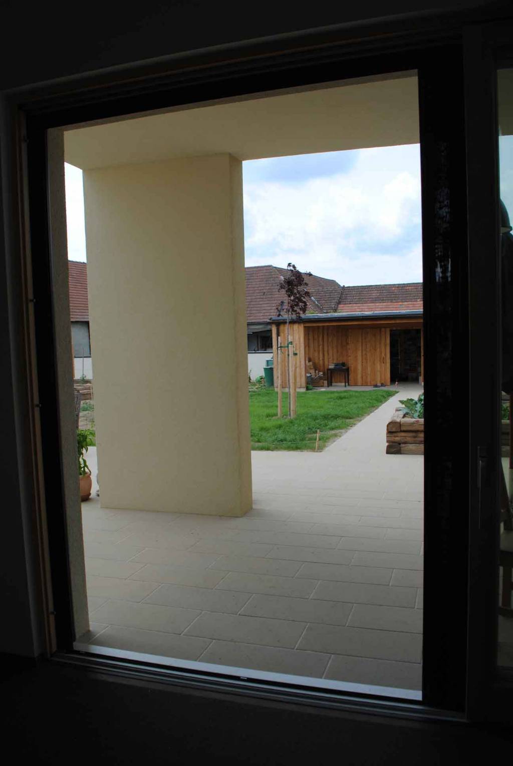

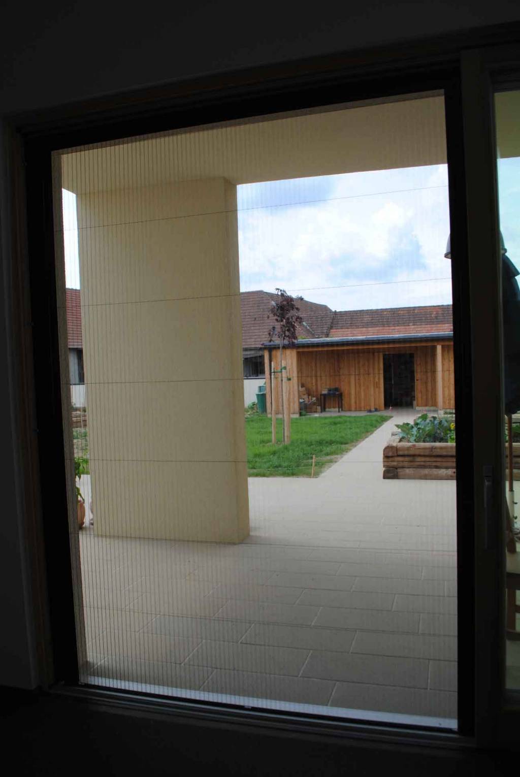

Vor 5 Tagen wurde an unserer HST HST [Hebeschiebetür] ein Insektenschutzplissee von Hella montiert (b/h = 1980x2600 mm). Die Luftdurchlässigkeit ist gleich einer offenen Tür, ich merke hier keinen Unterschied. Die Türöffnung verschmälert sich bei uns um ~ 17cm bei einer Öffnungsbreite von ~ 200cm. Anbei zwei Fotos: einmal mit & einmal ohne vorgezogenem Plissee. Schaut zwar ein wenig dunkel aus, aber die Raffstores im WZ waren runtergelassen. Zudem gibt es hier noch ein Vordach von 2,7 Meter.

Schwedenbombe schrieb: kannst du das auch mal von aussen fotografieren

Schwedenbombe schrieb: von innen sieht der isg sehr unauffällig aus, ist es von aussen auch so?
Finde ich schon! In der Galerie gibt es nun 2 Aussenaufnahmen; einmal mit, einmal ohne ISG
