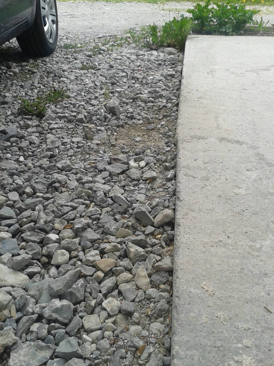

8.7.2014  (#6)
2014/20140708425395.JPG
genau so siehts aus bei mir.
momentan noch beton terrasse. fertiges niveau für die terrasse ist 10 cm oberhalb jetziger kante.
die oberkante des fertigen asphalt ist jedoch nur ca. 3 bis 5 cm. oberhalb der jetzigen betonierten platte.
das kann ich also mit so nem eisenwinkel machen, den ich dann einfach auf die terrasse schraube. wie in da garragee?
bleibt der dann beim pflasterlegen a dort, oder muss ich den dann entfernen? wie ist das?

rk515 schrieb: das kann ich also mit so nem eisenwinkel machen, den ich dann einfach auf die terrasse schraube. wie in da garrage?

9.7.2014  (#10)
Der Stahlwinkel bleibt dortDeswegen wär halt Niro vorteilhaft...
Unser Gefälle ist so das sowieso alles auf die Straße rausläuft.
Genau so darfs oftmals nicht sein, aber wenn's toleriert wird isses eh OK!
Also kannst irgendwas reinsetzen...
@rk515
Na wie bei einer Garage halt emoji

10.7.2014  (#11)
@deejay
nein, die terrasse geht bei mir U-Förmig um das haus.
das foto ist VOR der garage und NEBEN der Eingangstür gemacht worden.
nehme an, du fragst, wengen dem gemütlichen sitzen dann oder?
der platz ist auf der Anderen Seite des hauses
Quasi, das Foto war im Osten und die Chillgelegenheit ist auf der andren Seite
@bautech
ja wie bei garage halt... sagte ich ja... garage eben. emoji emoji

10.7.2014  (#14)
ich weiß gar nicht mehr wo ich bei der garage diese leiste her habe. wo gibts denn die zu kaufen??? weißt das wer=?
Hallo BirgitH,
hier gibt es dazu Erfahrungen und Preise: Abschlusskante für die Asphaltierung
10.7.2014  (#15)
Beim Schlosser / Stahlbauer deines Vertrauens wirst fündig werdenSind fertige L-Profile, die nach Bedarf gekürzt werden.
