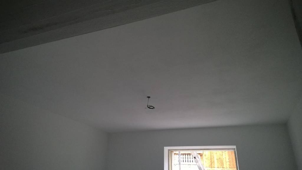

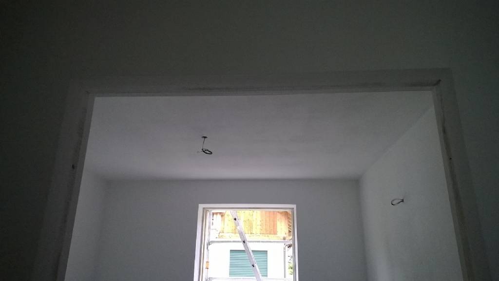

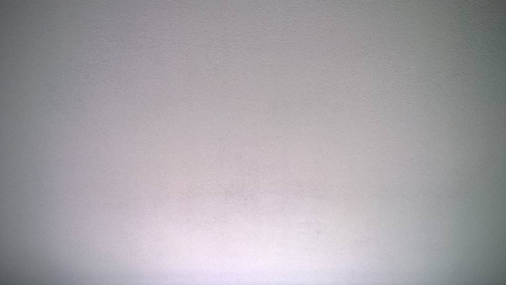

wir sind gerade dabei unseren Neubau zu streichen. Die Wände sehen nach dem zweiten Anstrich wunderbar aus, mit dem Aussehen der Decken sind wir jedoch nicht glücklich: je nach Tageszeit und Lichteinfall sind auf der Decke Schatten zu sehen, und zwar an jenen Stellen, an denen der Feinputz etwas mehr strukturiert ist. Hier einige Fotos:

Als Farbe verwenden wir eine Silikatfarbe aus dem Fachhandel welche wir mit einer Rolle zuerst parallel zum Fenster aufgetragen haben und nachher nochmals senkrecht zum Fenster überrollt / verteilt haben. Die Farbe ist recht dickflüssig, weshalb wir sie mit ca. 3,5% Wasser verdünnt haben (Verdünnung lt. Angabe auf den Eimern maximal 5%).
Sind diese Schatten "normal" oder machen wir etwas falsch? Unser Nachbar verwendet eine andere, dünnflüssigere Farbe und erzielt ein aus meiner Sicht etwas besseres Ergebnis.

strukturiert - ist das Zauberwort. Dadurch ist der Untergrund unterschiedlich und die Farbe wird unterschiedlich aufgesaugt.
Dazu kommt noch das Licht und schon hast du Unterschiede.
Ein weiteres Zauberwort ist schleifen.
