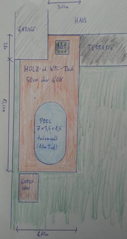

Ich brauche wieder mal eure Hilfe:
Der Aushub für unseren Pool ist vollbracht, nächste Woche werden Platte und Stützmauer betoniert.
Nachdem wir aufgrund der Grundwassersituation das Becken nur teilversenken, werden ca. 50 cm der Stahlwand über Geländeoberkante liegen.
Ich möchte daher ein über Stiegen erreichbares Holz- oder WPC-Deck errichten, dass natürlich auch dann 50 cm hoch sein muss.
Als Fundamente möchte ich die beiden Stützmauern verwenden, außerdem einige Punktfundamente betonieren und den Rest mit Einschlaghülsen machen.
Die Frage ist nur: Wie mach ich die Unterkonstruktion? Welches Holz verwende ich? Lärche oder Douglasie? Ich mach mir nur Sorgen wegen den Spänen an den Kinderfüßen.
Von WPC hört man ja auch nix tolles, außerdem wird es unsere Finanzkraft übersteigen.
Das Deck soll ca. 12,60 Meter lang, 6,60 Meter breit und eben 50cm hoch werden.
Siehe beiliegende Skizze. Hat wer Ideen dazu? Wie könnte man das ganze bauen?

@silverblue - da du ja 50cm über niveau bist würde ich eine tragende unterkonstruktion machen. ich meine damit ausreichend dimensionierte balken die über größer spannweite reichen. da kommt dann imho nur lärchen leimbinder in frage. die halten durch die luftige auflage leicht 25jahre. ob drauf rate ich von lärche ab wegen schiefer. wir bauen gerade ein deck mit thermoesche. tropenholz ist natürlich auch top.

UK würde ich so machen: Ausreichend Punktfundamente mit M12 Edelstahl Gewindestangen, 2 8x8er (oder 10x10er) Lärchenstaffeln über Kreuz. Über die Gewindeatangen kannst dann mit Mutter und Kontermutter und ordentlicher Belagscheibe schön die Höhe nivellieren.

Hansee, kannst du mir die UK näher erklären. Gewindestange miteinbetonieren, Mutter, Beilagscheibe; Holz, Beilagscheibe Mutter? Die Kreuzkonstruktion versteh ich nicht. In welchem Abstand sollte man die Fundamente errichten?

Also zu UK Kreuzkonstruktion, im Prinzip sollts aussehen wie Lattung und Konterlattung am Dachstuhl.
Wobei der Untere Teil die Tragfähigkeit herstellt und der obere Teil zum Verschrauben der Dielen und die Stabilität der unteren Konstruktion (die nebeneinander Liegenden Staffeln werden damit verbunden) da ist.
Daher mußt den oberen Teil im Abstand von ca 50cm montieren, da du die Dielen alle 50cm schrauben solltest.
Daraus folgt, der untere Teil muß in Richtung der Dielenverlegt werden und der obere quer.
Welche Richtung sollen die Dielen bei dir verlegt werden? Auf dem Plan oben horizonzal oder vertikal?
Ich habe bei mir mit 8x8er und 5x8er gebaut, da ich nicht soviel Aubauhöhe hatte (ich schick dir nachher ein paar Bilder, dann ists glaub ich klarer).
Genau, Gewindestange mitbetonieren, oder nachher bohren und mit Hilti-Hit oder ähnlichem fixieren.
Abstand der Fundamente hängt natürlich von der Stärke der unteren Staffeln ab. Bei 10x10er würde ich alle 3m machen, aber eventuell vorher noch mit dem Holzhändler abklären, wie oft man die auflegen sollte.
