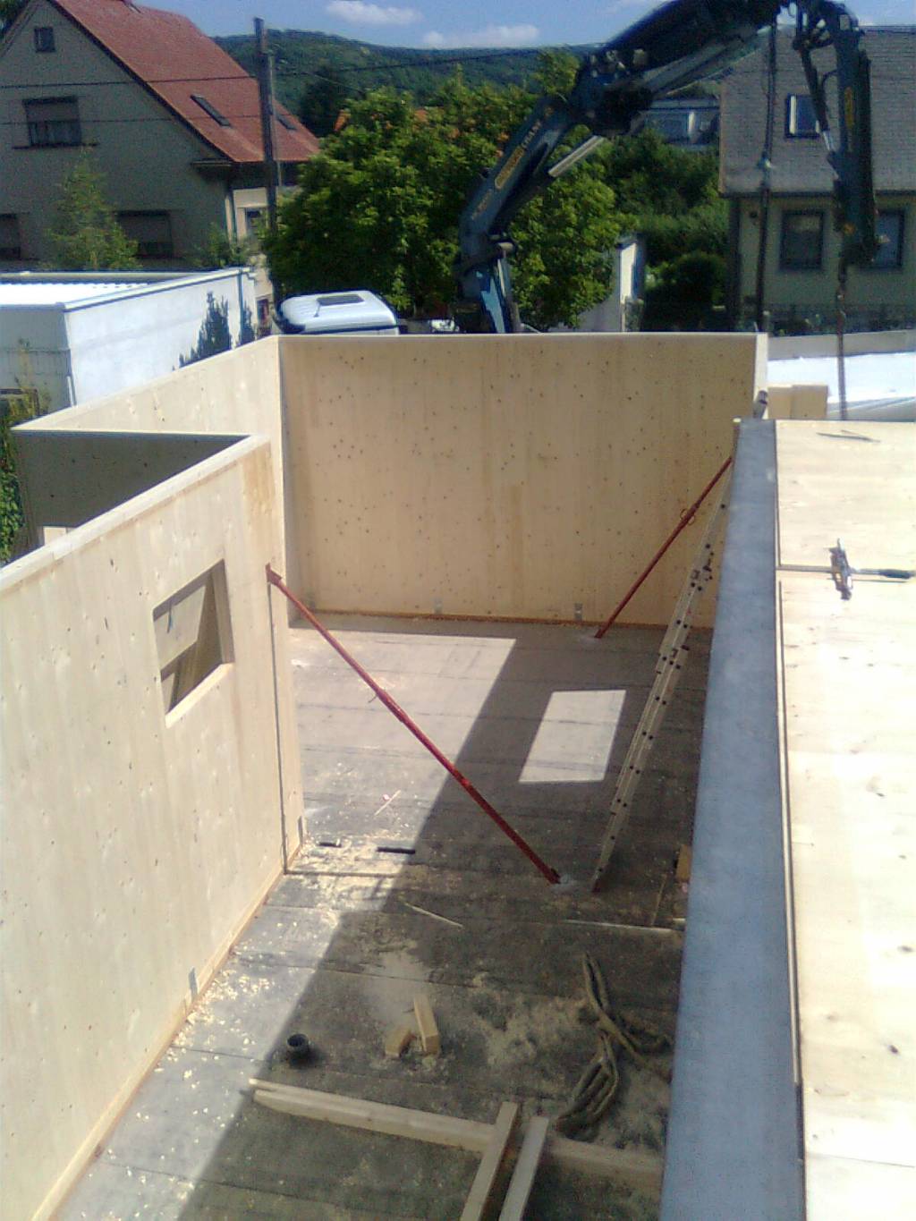

Kein Problem - Hallo!
Wir haben das auf einer Baustelle so gelöst, dass die Brettsperrholzplatten im den HEA-Träger aufliegen und somit ist der Unterzug deckengleich. Nachdem der Träger nicht bis nach außen durch geht, ist das auch von der Wärmebrücke kein Problem, da der Träger komplett in der Warmen Hülle liegt.
Das Haus ist ein Passivhaus und wird seit 3 Jahren problemlos und komfortabel bewohnt.
Hier noch ein Bild dazu:
2014/20140704799586.JPG
Ing. Graf

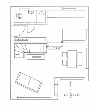

Anbei mal der Grundriss, damit man sieht wovon ich rede.
Die gestrichelte Linie is der Unterzug und die Säule direkt an der Kochinsel.

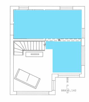

Und der blaue Bereich ist die geplante Galerie.
