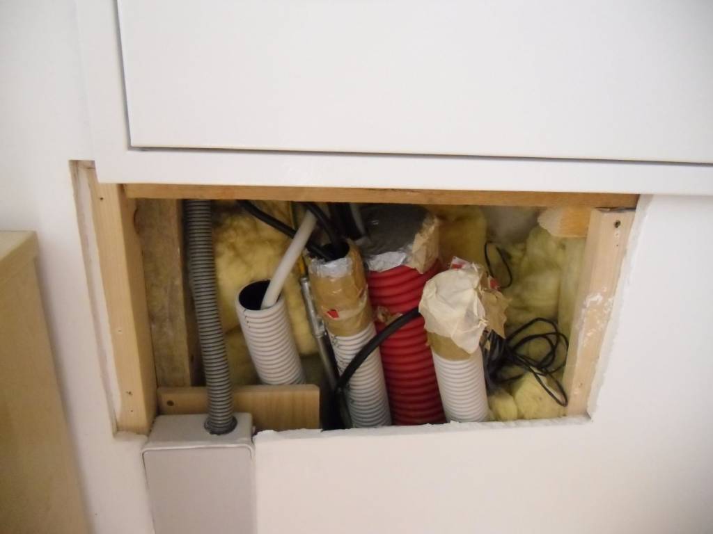

Hier ein Bild der Kabelschutzschläuche, welche von draußen bis unter den Schaltschrank geführt wurden.
2014/20140628919810.JPG
Diese sollten ja meines Wissens abgedichtet werden.
Wie macht man das am Besten?
Einfach nur ein "McGiver-Band" drüberkleben? Oder macht es Sinn, einen kleinen Punkt PU-Schaum oder ähnliches oben an die Öffnung zu setzen (ich weiß schon, das kann ungut enden, wenn man zu viel reindrückt ...)?

soweit ich weiß, schließen die Elektriker die Schläuche vor dem BDT idR mit Silikon, bei größeren Durchmessern wird es etwas mühsam

mpreis76 schrieb: Einfach nur ein "McGiver-Band" drüberkleben?
=> guter Ansatz :)
Dort, wo Du nicht mim Klebeband hinkommst, Zeitungspapier in den Schlauch Stopfen und drüber ne ne Lage Silikon oder eben den "Tropfen" Bauschaum.
Hast Du den Kabelübergangskasten IM Haus (graues Kastl links unten)?

Das graue Kastl links unten ist von der Telekom ...
Wir haben keinen KÜK - bei uns geht die Anschlussleitung direkt in den Verteilerkasten.

ok, hab mich von dem fetten - Schlauch täuschen lassen emoji

Kaiser Dichtstopfen
http://www.kaiser-elektro.de/website/media/img/aktuelles/Dichtstopfen2.jpgBildquelle: http://www.kaiser-elektro.de/website/media/img/aktuelles/Dichtstopfen2.jpg
