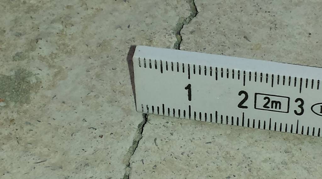

Hi
bei mir gibt es einige Risse in der Betondecke vom Keller, derzeit noch unterstellt und von unten eingeschalt, also sehe ich nicht wies von unten aussieht. die breite ist ca 1mm, hab mal einen Riss fotografiert
der Baumeister relativiert das, wäre nur optisch
hat er recht oder muss ich mir sorgen machen? gibt es eine Norm die ich ihm vorhalten kann?
wie tief sie sind sehe ich leider auch nicht
2014/20140627208843.JPG
hab beim Googlen gefunden dass die Risse max 0,4mm sein dürfen, gibts da was offizielles ? (Norm?)

http://www.beton.org/fileadmin/beton-org/media/Dokumente/PDF/Service/Zementmerkbl%C3%A4tter/B18.pdf
