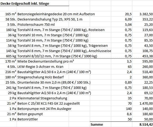

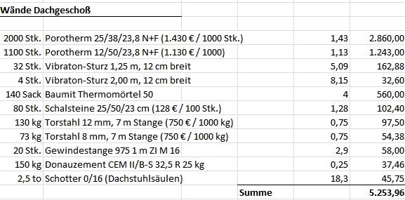

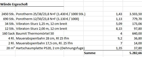

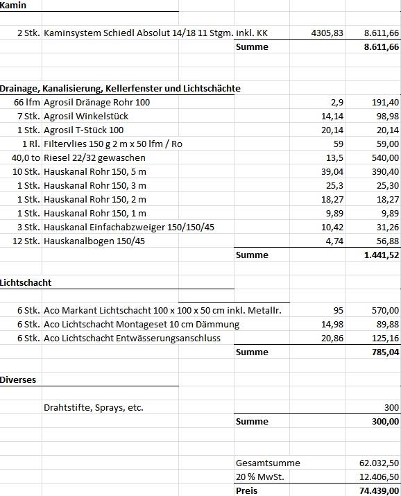

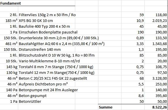

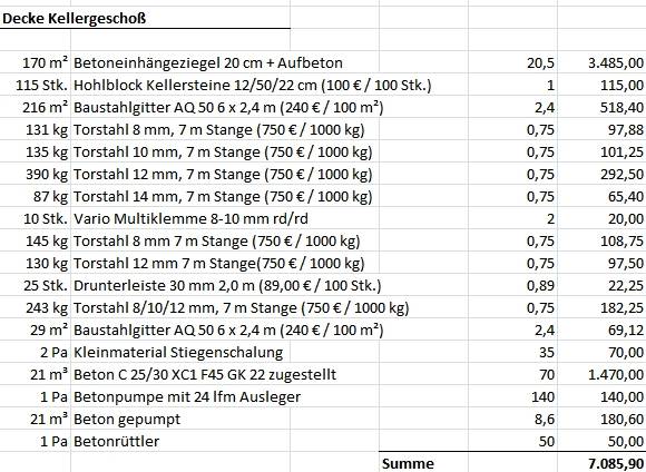

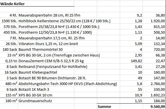

wie schon beim Keller würde ich gerne eure Meinung bezüglich der Baustoffpreise im Raum Oststeiermark wissen.
Ich habe mir bei 7 Baustoffhändlern/Baufirmen die Baustoffpreise anbieten lassen. Seltsamerweise liegen diese alle nur um 2-3.000 Euro voneinander entfernt (Gesamtwert ca. 75.000 Euro). Da ich selbst nicht beurteilen kann ob diese günstig oder teuer sind, würde ich gerne eure Erfahrung/euer Know-how dazu wissen.
Im Anhang die EXCEL Liste (wurde von mir runtergetippt) mit den Positionen und Preisen. Die Mwst. ist zum Schluss hinzugerechnet. Im Endpreis sind auch 6.675 Euro für Baugrubenaushub und Verfuhr enthalten.
