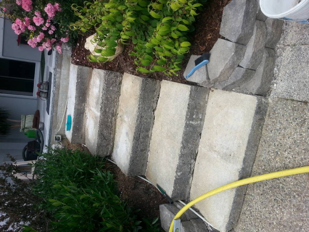

Ich habe derzeit eine alte Stiege (s. Foto). Die Stufen sind aber nicht gleichmässig hoch. Ausserdem hängt sie auf eine Seite und besteht aus lauter einzelnen Betonkernen, welche sich sogar voneinander lösen. Deshalb möcht ich eine neue betonieren.
Deshalb meine Frage: Könnte sich jemand erbarmen, mir eine Handskizze für eine Schalung zeichnen und event. auch eine kleine Anleitung dazu schreiben???
Die genaue Höhe muss ich erst nivellieren, aber die einzelnen Stufen zusammengezählt ergeben derzeit ca. 110cm.

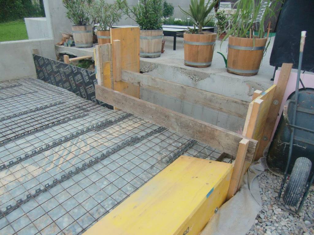

schau malvlt. hilft dir das schon mal etwas weiter:

..Danke erstmal. Aber da ich ja über einen Meter Höhenunterschied habe, benötige ich sozusagen eine schräge "Bodenplatte". Dann wäre eine Anleitung hilfreich, wie ich diese fünf oder sechs stufen einteile und schale.....

Keine "Bodenplatte" notwendig! - 1.) Reiße deine alten Stufen weg
2.) Eine "Schräge" runter reicht (reines Erdreich)
3.) Zw. der Schräge und der Stufenbretter sollten vertikal ca. 10 cm Abstand sein.
4.) Eisen in diesen Raum einlegen
Vorausgesetzt, dass die 1. Stufe und die letzte Stufe auf festen Boden liegt, hält die Treppe sich dann sowieso selber.
