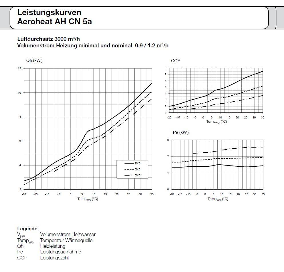

hier von meiner Wärmepumpe (CTA Aeroheat 5a). Sollte baugleich zur Novelan LAd5 bzw. Alpha Innotec LWD 50a sein. lg, alex |
Hallo pred,
Danke erstmal für die Antwort, wenn ich die Schaubilder richtig lese hat man schnell mal einen um 30% schlechteren Wirkungsgrad. Lässt sich das 1:1 auf den Strompreis umlegen? so ein schönes Excelsheet wirst du auch nicht haben oder? mfg hyperbel |
