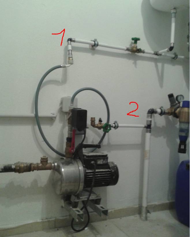

Folgende Situation.
Ich habe am Grundstück einen Brunnen - Zugang zum Grundwasser. Mit dem Installateur war vereinbart, dass über eine Pumpe Wasser aus diesem Brunnen zu einer Außenarmatur für die Gartenbewässerung gelangt.
Leider wurde während der Bauphase entgegen dem was gemacht werden sollte, die zwei WCs auf die gleiche Leitung wie diese Außenarmatur gehangen - das sei so üblich.
Zusätzlich habe ich im Technikraum (in dem sich auch die Pumpe befindet) die Möglichkeit diese Leitung (WCs und Außenarmatur) mit Ortswasser zu speisen - lt. Installateur 5 Minuten Zeitaufwand das umzuhängen.
Da ich dieses ungwollte Feature nun habe folgende Frage: Mache ich mich nicht strafbar wenn ich die WCs mit Grundwasser spüle und somit vorbei am Wasserzähler gehe? Was müsste ich machen um auf der rechtlichen Seite zu sein?
Bau ist in Linz.

Alles klar, danke für die Antworten. Inzwischen auch nochmals mit dem Installateur vor Ort geklärt... Möglichkeit zum Umhängen gibt es, dauert 5 Minuten. Sind separate Kreise und fürs umhängen kann ich auch noch absperren, damit sicher nix passieren kann.

Danke sensai für die Info, hab mir das letztens genau vom Installateur (ansich renomiertes Unternehmen) erklären lassen, das würden sie immer so wie bei mir machen (wenn Brunnen vorhanden).
Ich habe einen eigenen Kreis NUR für WC und Außenarmatur - hängt jetzt an Brunnenpumpe.
Wenn ich nun umschließen will, habe ich einen Hahn auf der besagten getrennten Leitung den ich zudrehen kann, damit kein Wasser zurückläuft.
Den Schlauch schraube ich dann von der Pumpe und lasse das bischen darin noch enthaltene Wasser in einen Kübel. Dann den Schlauch auf einen Ausleger der Ortswasserleitung. Danach den Hahn wieder auf, und die Ortswasserleitung drückt dann das Wasser nach.
Somit dürfte doch dann das Brunnenwasser nirgends anders hinkommen. Für mich der keine Ahnung von Wasserinstallationen hat hatte sich das plausibel angehört.

Habe das mal dem Installateur geschickt, der sich bislang nur für den Hinweis bedankte... auf eine konkrete Antwort warte ich noch:
1. Die getrennte Leitung zu den WCs und zur Außenarmatur
2. Ortswasserleitung
Vor Ort wurde mir gesagt, ich solle den Hahn bei der Pumpe abdrehen. Zum umschließen solle ich oben beim der getrennten Leitung das Ventil zudrehen, damit mir nicht das gesamte Wasser der Leitung rausläuft wenn ich den Schlauch abschließe. Das bischen Wasser das im Schlauch ist in einen Kübel leeren. Dann den Schlauch bei der Ortwasserleitung anschließen und Ventil oben wieder aufdrehen.
Doch soweit ich verstanden habe, ist doch genau der letzte Schritt verboten, da dabei vom Brunnenwasser das sich noch in den Leitungen befindet Bakterien in die Ortwasserleitung gelangen könnten! Man könnte nun zwar in der Praxis das ganze Wasser aus der Leitung ablassen (keine Ahnung wie viel Wasser das wäre), doch soweit ich das verstanden habe, wäre eigentlich nur die Überleitung mit dem "freien Auslauf" erlaubt.

26.6.2014  (#15)
hast richtig verstanden ;)

Eine freier Auslauf sollte aber hier noch möglich sein, indem man die Leitung 2 nach oben zieht, und dann über den freien Auslauf in Leitung 1 laufen lässt oder?
Sollte dann doch nicht viel Aufwand und bei max. 500€ liegen.
26.6.2014  (#17)
sollt kein problem sein, den da zu montieren

@Nemi83 - richtig verstanden,
deine Lösung ist illegal und wird mit recht hohen Strafen geandet. Bleibe hart, dein Installateur muss dir eine
legale Lösung verbauen und das ist nun mal der freie Auslauf. Der bei dir auch leicht umsetzbar ist.
