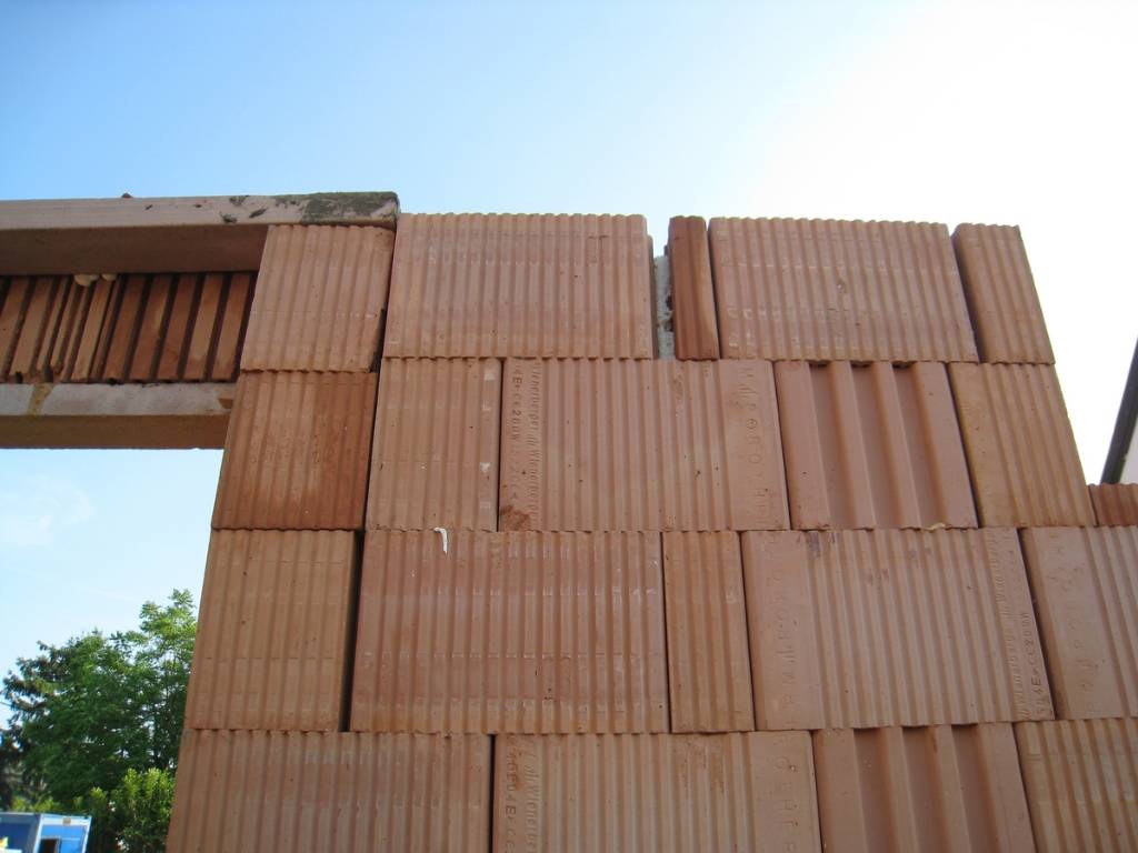

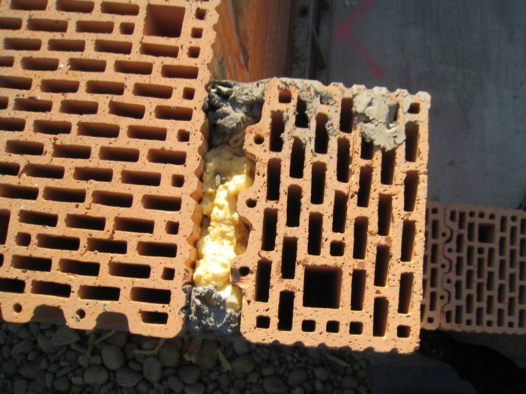

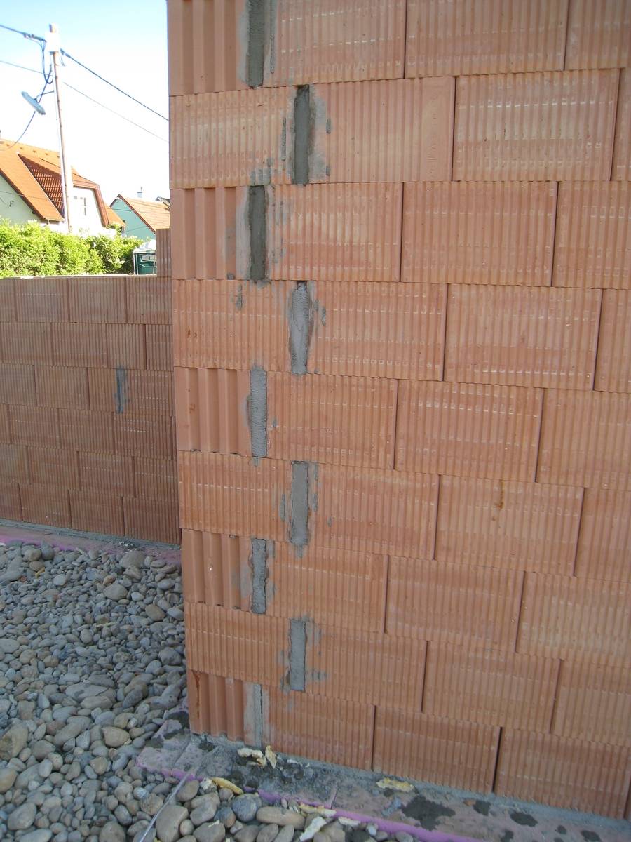

* wie "schlimm" ist es, dass tlw. große Fugen zwischen den Ziegeln sind und diese dann mit Schaum bzw. Mörtel ausgefüllt werden? Ich denke mir hier halt immer, die Ziegel könnten/sollten eigentlich passend geschnitten werden damit nicht zu viel Leerraum ist. Ich befürchte hier später das Problem einer Schallbrücke zwischen Räumen bzw. der Außenwelt. Oder ist das normal bzw. eh korrekt wenn man das später einfach mit Mörtel ausfüllt (und somit genauso dicht ist)?
* Die lange Überlagerkonstruktion sieht etwas komisch aus, da mehrere Ziegel dafür geschnitten/gekürzt werden mussten. Ich weiß nur nicht ob und wie man das anders lösen sollte, da ja die Überlager die Höhe vorgeben. Außerdem ist hier auch wieder einiges an PU Schaum zum Einsatz gekommen.
* Bei einem Überlager geht die Stoßfuge über 3 Ziegelreihen - was mMn so nicht sein darf.
Wie gesagt, kann auch sein das ich hier zu "kleinlich" bin und das alles ganz korrekt/normal ist (bis auf die Stoßfuge über 3 Ziegelreihen - da bin ich mir fast sicher das sollte nicht sein).

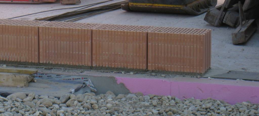

Was mir zum ersten Bild aufgefallen ist:
Das ist eine Außenwand, oder?
Wie wird hier die Sockelabdichtung gemacht?
Steht ja bis zur ersten Mauerfuge das XPS ...

dast schrieb: Steht ja bis zur ersten Mauerfuge das XPS
Ja, das steht eh auch auf meiner Baubesprechungsliste. Da hat's letztens geheißen die bleiben etwas unterhalb damit die Abdichtung angebracht werden kann. Weil sonst muss derjenige der die Abdichtung macht wieder die Dämmung runterreißen und schimpft wieder (hat damals der Bauleiter selber zu mir gesagt)....

Denke wollten Zeit sparen beim Ziegel-Schneiden. Doch sehr groß die Abstände. Ob norm o. nicht kann ich aber nicht sagen. Auf jeden Fall bei mir war das nicht der Fall. Statisch sicherlich egal. Gibt sicher noch Spezialisten die das hoffentlich beantworten können(Schallbrücke, wärmetechnisch et.. Irgendwie siehts schon nach ein wenig Pfusch aus und nach Zieglrestverwendung, ja alles irgendwie reindrücken!
  •  mpreis76
12.6.2014  (#4)
Beim 2. Bild ist auch ein kleiner Mangel zu sehen.
Direkt unter dem Überlager wurden gleich 3 geschnittene Ziegel übereinander gestellt. Da hätt in der 2. Reihe ein ganzer Stein nach außen gehört und ggf. der geschnittene Stein in die Wandmitte ...
So hast eine relativ lange Fuge, die sich später mal bemerkbar machen kann ...

Ist überhaupt unterder Wärmedämmung isoliert worden? Wenn ja, wie soll eine Überdeckung der Abdichtung zustandekommen wenn die gar nicht raufgezogen wurde?
bei 1. Bild ist schön gemauert worden, Das 2. und 4. bild sind PU Schaumvergäudung. UNd das 4. Bild wure schon angesprochen. Durchgehende Fuge wird sich nach dem Innenputzen bewerkbar machen.

StefanP schrieb: Das 2. und 4. bild sind PU Schaumvergäudung
D.h. die Hohlräume müsste man gar nicht ausfüllen? Reicht hier eine einfache Mörtelschicht (die halt ein paar cm reingeht)?

StefanP schrieb: bei 1. Bild ist schön gemauert worden
D.h. diese Abstände halten sich in Grenzen? Denk mir halt je mehr solche Stellen desto mehr ist die Gefahr von Schall-/Wärmebrücken gegeben.
StefanP schrieb: Ist überhaupt unterder Wärmedämmung isoliert worden? Wenn ja, wie soll eine Überdeckung der Abdichtung zustandekommen wenn die gar nicht raufgezogen wurde?
Unter der Wärmedämmung wurde eine Dichtschlämme vollflächig aufgebracht. Wie gesagt, mir wurde damals mitgeteilt das die Dämmung nicht komplett raufgemacht wird, da sie diesen Bereich später sowieso noch abdichten/hochziehen müssen. Jetzt müssen sie halt wieder einen Teil der Dämmung entfernen.
Ja - wenn dahinter ein Hohlraum ist, dann ist es ja im Prinzip nichts anderes als die Hohlkammern des Ziegels ...

Naja, bei dem Ziegel hab ich lauter kleine, unabhängige Hohlkammern. D.h. wenn ich jetzt bei der vermörtelten Stelle einen Dübel setz und zufällig auf der anderen Seite auch, hab ich einen Durchzug. :-/
  •  mpreis76
12.6.2014  (#10)
sheppard schrieb: Naja, bei dem Ziegel hab ich lauter kleine, unabhängige Hohlkammern. D.h. wenn ich jetzt bei der vermörtelten Stelle einen Dübel setz und zufällig auf der anderen Seite auch, hab ich einen Durchzug. :-/
wenn das ausgeschäumt ist, dann verhält es sich aber nicht anders! PU-Schaum ist halt mal nicht winddicht ...

Offene Stellen zwischen den Ziegeln gehören mit Isoliermörtel aufgefüllt. Wenn nur ein Hohlraum verbleibt, dann hast du so gut wie keine isolierenden Eigenschaften. (Ziegel hat viele voneinander unabhängige Hohlräume und dadurch andere Wärmeübergänge als einzelne Hohlräume, bzw. PU Schaum)
Ist das am Bild 4 ebenfalls PU-Schaum an der Wand?
Bei meiner Baustelle wurde nachträglich sämtlicher sichtbarer PU-Schaum entfernt und die Öffnungen mit Isoliermörtel ausgeworfen.
Laut Sachverständigen ist die Wärmeausdehnung von Ziegel und PU-Schaum unterschiedlich und es kann daher zu Rissen an der Oberfläche kommen.
Bei guten Baustellen findest du so gut wie nirgends PU-Schaum.
Ich kann nur empfehlen einen Sachverständigen zu Rate ziehen. Kostet nicht die Welt und spart dir viel Geld.

also bei mir waren auch einige solcher Lücken. Laut meiner Baufirma auch kein Problem.
Wenn dann eh noch VWS Platten draufkommen, welche mit Rand Punkt Wulst Methode geklebt werden, hast das Durchzugsrisiko eh schon sehr minimiert.
Ich würde sie einmal höflich darauf hinweisen, dass es dich stört. Ansonsten nimmst dir nach Abschluss des Rohbaues einmal einen Samstag Zeit und wirfst die Schlitze selbst zu mit Mörtel, Baukleber order was sonst so rumliegt auf der Baustelle. Geht ganz schnell und man fühlt sich wohler. Hab ich auch gemacht :).

Lücken zwischen Ziegeln die >5mm sind, müssen ausgemörtelt werden, das verlangt die Norm, PU Schaum ist in dem Hohlraum zwischen den Mörteltaschen nicht zulässig und bei Dir eh überflüssig, da kommt ja noch dicke Schicht EPS drauf. Handelt es sich um einzelne Stellen, würde ich drauf pfeifen, bei dem 1sten Foto sieht man, dass die ordentlich arbeiten können.
Die 3 Ziegeln übereinander an so einer heiklen Stelle? Das würde ich in Abhängigkeit von der Konstellation ansprechen. Beim GU kannst später ihm die Schuld klar zuweisen, bei Einzelvergabe würde ich das jetzt nicht abnehmen.
Richtigen Pfusch sehe ich auch wie User dast, im Sockel, wie bitte soll hier die Fuge dicht gemacht werden? Die Stirnseite der Bopla muss zwingend zusammenhängend mit den ersten Ziegelreihen abgedichtet werden. In so einem Fall mit 2K Bitumen: 1 Schicht, Netzen, 2 Schicht, ferig. Alternativ mit Dichtschlämme. Aber schön von unteren Kante Bopla bis mindestens 15cm über fertiger GOK.
Das ganze sollte auch mit der Horizontalsperre verbunden werden, die sollte also zu sehen sein, ist die aber nicht, ist die überhaupt da?

MinMax schrieb: Richtigen Pfusch sehe ich auch wie User dast, im Sockel, wie bitte soll hier die Fuge dicht gemacht werden? Die Stirnseite der Bopla muss zwingend zusammenhängend mit den ersten Ziegelreihen abgedichtet werden. In so einem Fall mit 2K Bitumen: 1 Schicht, Netzen, 2 Schicht, ferig. Alternativ mit Dichtschlämme. Aber schön von unteren Kante Bopla bis mindestens 15cm über fertiger GOK.
Meinst du mit Horizontalsperre so eine schwarze Abdeckung die unter die Ziegel kommt? die wurde überall gemacht.
2014/20140612940943.JPG
Bzgl. der Sockelabdichtung werde ich nachhaken - wie gesagt. Da war der Kommentar das die Dämmung eigentlich nicht bis oben gemacht wird, weils sonst derjenige der die Sockelabdichtung macht (glaub der Fassader von der selben Firma) die wieder runterreißen muss. Anscheinend hat sich das von Bauleiter aber nicht zu den Arbeitern durchgesprochen. Grundsätzlich sollte ja jetzt ein Teil der Dämmung entfernt werden und dann eine durchgehende Abdichtung vom Keller bis über die erste Ziegelschar kommen oder? Das kann ja später auch gemacht werden - eben durch den Fassader oder?
