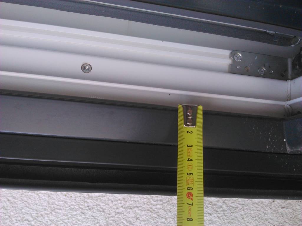

27.6.2014  (#8)
ich "stör" hier mal deinen thread... hab gar nicht gewusst, dass es sowas auch gibt.
@romeo: kann man das nachträglich auch montieren? und geht das auch noch wenn man rollläden hat (schienen für rollläden sind auf die aluschienen der fenster aufgesetzt).
  •  Romeo Toscani
28.6.2014  (#9)
.Dafür ist der Plissee eigentlich gedacht, um ihn nachtrglich zu montieren...
Das ist quasi ein "Nischenprodukt". Hauptsächlich für die Hebeschiebetür, weil man hier in der Leibung genug Platz hat.
Wenn deine Rollläden so geliefert wurden, dass an eine Nachrüstung mit Insektenschutz mitgedacht wurde, dann ja:
In dem Fall hätten dann die Rollläden eine Distanzführungsschiene (Distanz = zwischen Fensterstock und Rollopanzer).
Du brauchst hier in etwa 25 bis 30 mm Platz in der Tiefe.
Vielleicht kannst du deine Führungsschiene abmessen oder ein Foto reinstellen, dann könnte ich mehr dazu sagen.
Falls du die Distanz nicht hast: Man kann den Plissee auch außerhalb der Rolloschienen montieren. Entweder auf die Schienen oder seitlich auf die Mauerleibung (falls du keinen Vollwärmeschutz hast).
Wenn deine Rollo-Kästen nicht verputzt sind, könnte man auch die Schienen abmontieren, dazwischen als Distanz eine 2. Schiene "aufdoppeln" und dorthin den Insektenschutzplissee anschrauben. Dann rückt die gesamte Rollo eben um die ca. 25 mm weiter nach außen.

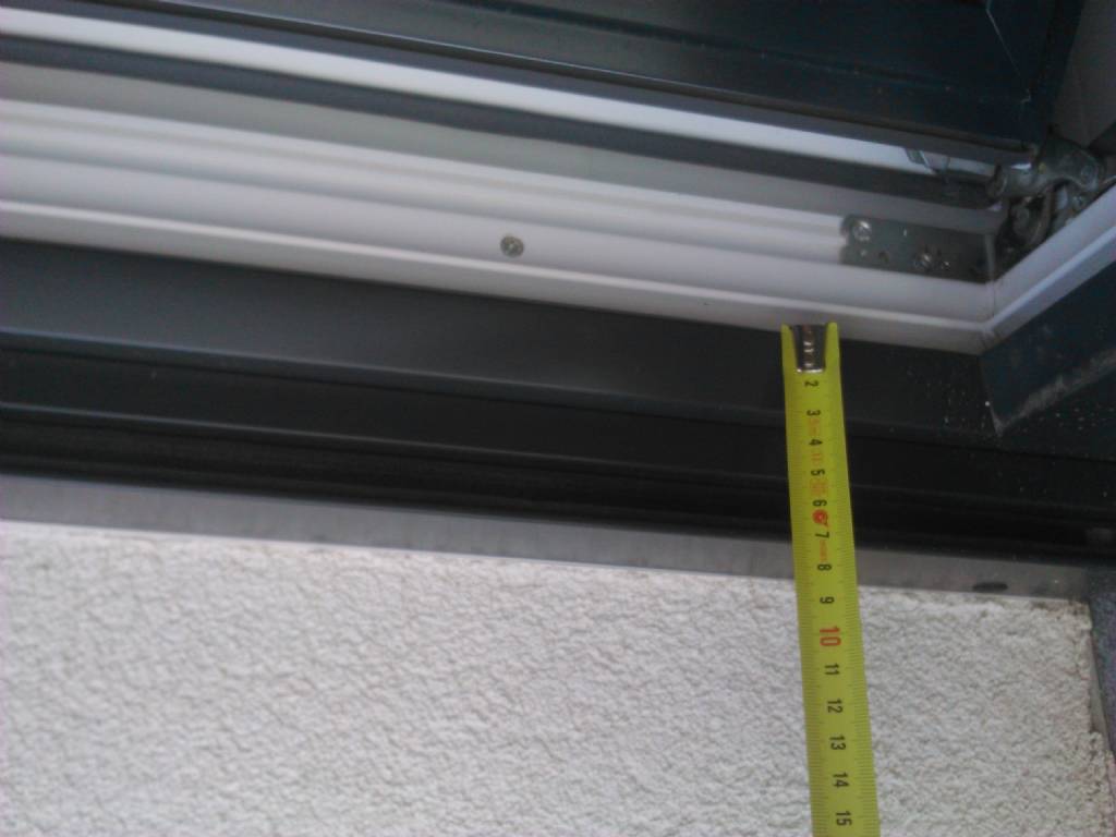

30.6.2014  (#10)
danke! ich werd am abend fotos machen (gestern wars mir zu nass *gg*)
30.6.2014  (#11)
so sieht das bei uns aus...
was gäbe es sonst für möglichkeiten? prinzipiell hab ich ja nix gegen die derzeitigen insektenschutz"fetzerln", die seitlich mit dem groben klebeband befestigt sind und nur wenige eur kosten (ich finds positiv, dass ich dafür die fenster nicht anbohren muss). dass ich die im winter abnehmen und in der waschmaschine waschen kann, find ich super. leider hält das klebebandl überhaupt nicht.
die fenster sind protherm 85 mit aluclips von josko.
2014/20140630315044.JPG
2014/20140630929423.JPG

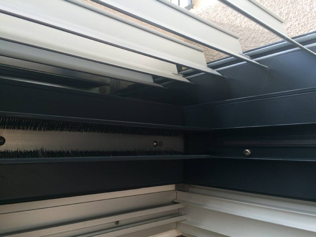

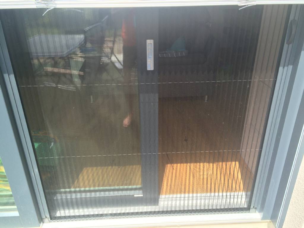

  •  dynamite
6.7.2015  (#14)
Wir haben unseres zwar erst seit 2 Wochen aktiv in Verwendung, aber es ist jetzt schon sein Geld wert.
Wenn der Nachwuchs mal gegen einen Spannrahmen donnert geht der gleich mal kaputt, beim Plissee einfach wieder reinwurschteln das Gitter und fertig.
Reinkommen kann auch nix und wenig Platz (vielleicht max 20cm) braucht es auch und im Winter kann man es einfach rausnehmen und verstauen.
Fotos mache ich am Abend.

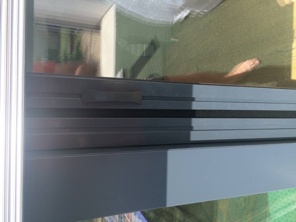

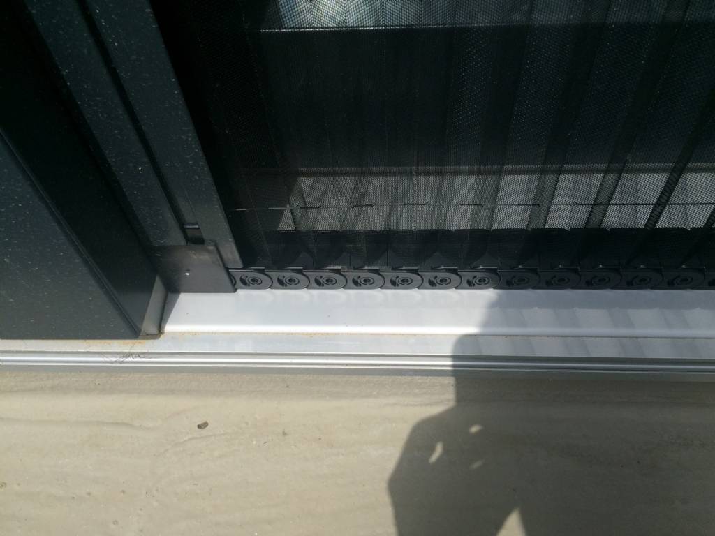

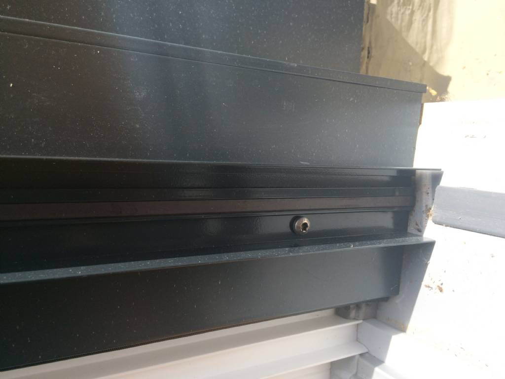

  •  dynamite
10.7.2015  (#18)
Fotos -
2015/20150710621699.JPG
2015/20150710914439.JPG
2015/2015071042797.JPG
2015/20150710975016.JPG
2015/20150710157772.JPG
