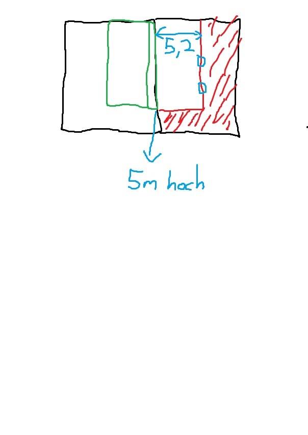

Na dann, eine Paint Skizze mangels besseren Dateien hier :)
Links unser Grund, Rechts der Nachbar.
In Grün unser geplantes Haus (reicht auch zur Straßenfront nach vorne (hier schlecht gezeichnet), rechts in Rot das des Nachbarn. Die Mauer an den Grundgrenzen soll 5m hoch werden, Abstand von Mauer zu den Fenstern ist 5,2 Meter, 1 m. Parabethöhe der Fenster.
2014/20140608308879.JPG
Gekuppelt ist vom Bausachverständigen und von der Gemeinde + Bürgermeister genehmigt (die meisten haben rechts gekuppelt). Fenster ist in Richtung unserer Mauern gerichtet.

  •  Karl10
10.6.2014  (#3)
Gizmo schrieb: Für die Frage der Mauer und des Lichteinfalls sollte es aber egal sein ob wir kuppeln oder geschlossen bauen oder ?
Das ist richtig.
Gizmo schrieb: Mein Verständnis ist, dass, wenn wir 45 Grad Lichteinfall auf die bestehenden Fenster haben, alles ok ist.
Liege ich falsch?
auch damit liegst du genau richtig.
Daher: da ist nirgendwo ein Problem zu sehen.

  •  Karl10
11.6.2014  (#5)
Gizmo schrieb: Erwarte entsprechend auch diese Rechtsauskunft vom Land an die Gemeinde
Wo hat denn da die Gemeinde Bedenken bzw. was ist ihr nicht klar?? Dass gem. § 54 NÖ Bauordnung (und nur auf den kommts an, wenn´s keinen Bebauungsplan gibt) die "zulässigen" (= künftigen) Fenster keine Rolle spielen, sollte man schon wissen; jedenfalls der Bausachverständige. Ist schon seit 4 Jahren so und alle Gemeinden wurden darauf damals geschult und haben entsprechende Unterlagen bekommen.
Aber selbst wenn man theoretisch die "zulässigen" Fenster beim NAchbarn berücksichtigen würde, kommt bei dir nichts anderes raus:
"zulässig" bedeutet, dass dein Nachbar im Falle eines Neu-, Zu- oder Umbaues seine HAutpfenster so anordnen muss, dass er eine ausreichende Belichtung hat, wenn sein Nachbar (das bist jetzt Du) so baut wie es auf dessen Grundstück erlaubt und möglich ist. Auf deinem Grundstück ist offensichtlich gekuppelt (vielleicht auch geschlossen) möglich und erlaubt, d.h. du darfst jedenfalls an die Grundgrenze bauen. Da es keinen Bebauungsplan mit einer anderen Regelung gibt, gilt für dein Grundstück gem. § 54, dass jedenfalls Bauklasse II (also max. 8 m) möglich sind. D.h auf deinem Grundstück ist grundsätzlich 8m Höhe an der Grundgrenze möglich. Wenn der NAchbar jetzt neue Hauptfenster herstellt, dann muss er zur Sicherstellung seiner eigenen Belichtung auf diese Bebauungsmöglichkeiten beim NAchbargrundstück (also bei dir) Rücksicht nehmen. Nur solche Fenster sind beim Nachbarn "zulässig". Mit anderen Worten: wenn der NAchbar (theoretisch und irgendwann) offen bauen sollte, so wie du das angedeutet hast, dann muss er eine fiktive 8m hohe MAuer an der Grundgrenze annehmen. d.h. Hauptfenster sind nur "zulässig" im Abstand von 7 m bei 1m Parapethhöhe.
Aber wie gesagt: nach § 54 gehts ja seit einiger Zeit nur noch um bereits "bewilligte" Fenster, auf die du derzeit Rücksicht nehmen müsstest. Und da geht sich ja alles locker aus.
