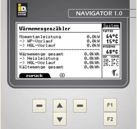

dyarne schrieb: 'ihr idm-ler' könnt aber nicht ww- und heizungswasserproduktion getrennt auslesen? dies ist der einfachste nachweis der (nicht-)funktion des kombipuffers...
Naja doch, wenn du damit das hier meinst
2014/20140603296672.JPG
Nur zur Erklärung.
WP Vorlauf ist der Heizungsvorlauf und HGL der WW WW [Warmwasser] Vorlauf.
Zudem lassen sich diese beiden Parameter 100% variabel einstellen.
