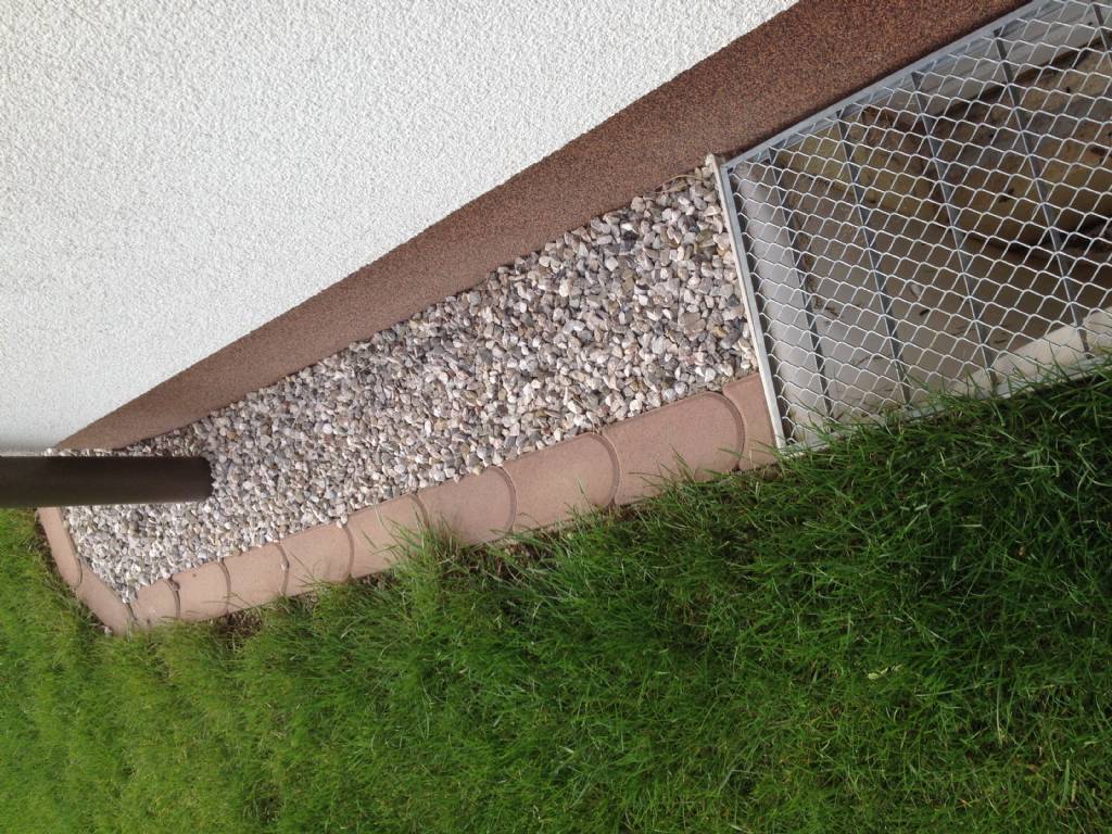

Ich hab es rund um das Haus gemacht, es ist seit über 3 Jahren nichts gewachsen.
Aber selbst wenn dort und da mal was wachsen sollte, ist das aus zupfen weniger Arbeit als das trimmen.

@deejay: hättest du auch ein Bildchen wo man sieht wie das aussieht?

2014/2014060165090.JPG

@deejay....? - Hast du die Steine nur in Sand/Kies gelegt oder auch irgendwie mit Beton befestigt ?
Mähkante gefällt mir sehr gut ! emoji

die mähkante wurde in einem betonkeil ca. 10cm tief betoniert.
der split liegt einfach da drin.
kein sand, kein zement nur split.
die tonne von dem hat ~10€ exkl. gekostet bei selbstabholung.
