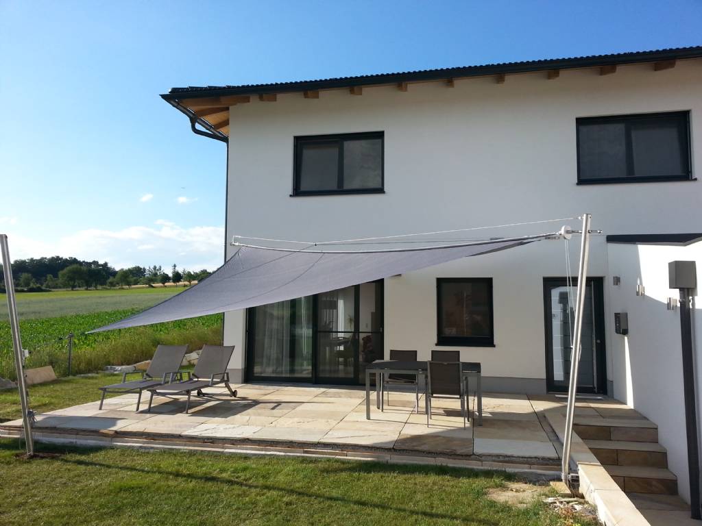

wir haben auch ein Sonnensegel von der Firma Soliday.
Grösse 39 m². Modell Soliday M
Vom Spannen her ist das eigentlich vorgegeben. Man kanns minimal beeinflussen.
Sind super zufrieden, da man bei einem der Steher die Höhe des Segels verringern kann.
Billig wars nicht, aber das ist eine Markise auf die Fläche auch net emoji und uns gefällts besser
2014/20140702166805.JPG

Sieht herrlich aus....

gfällt mir auch sehr sehr gut!

Sehr schön das Segel!

mancunian schrieb: Sind super zufrieden, da man bei einem der Steher die Höhe des Segels verringern kann.
Billig wars nicht, aber das ist eine Markise auf die Fläche auch net und uns gefällts besser
@mancunian
Das Sonnensegel sieht echt super aus! So wie es aussieht ist das auch aufrollbar, oder?
Darf man Fragen wieviel das ca. gekostet hat? Wären auch auf der suchen nach einem aufrollbaren Segel, befürchte nur das es unser Budget übersteigt emoji.

Hallo, danke für die Rückmeldungen. Uns gefällts auch sehr gut emoji
Ja es ist zum aufrollen. Geht kinderleicht und dauert ein paar Sekunden. Will damit sagen es muss nicht elektrisch sein emoji da würds das doppelte Kosten.
Haben fürs Segel inkl. Montage Eur 4500 bezahlt. Einzig die Bodenhülse für den einen Steher haben wir selbst einbetoniert.
Das Segel war vor Baubeginn noch nicht fix geplant. Die Befestigung im Nachhinein ist kein Problem. Da wir ein Holzhaus haben, mussten wir nur den Riegelplan bereitstellen, damit die gewusst haben wo ein Tram verläuft zum Befestigen.
