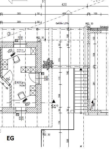

Hallo liebe Leute,
wir sind gerade mitten im Bau und sind nun auf der Suche nach einer evtl. Alternative gegenüber der Ursprungs-Idee bzw. -Plan.
Es geht um die beiden nachstehenden Bilder.
Wir haben im UG einen Bereich zwischen Wohnhaus und Carport/Nebengebäude. Über diesen Bereich ist eine Betondecke (gleichzeitig Bereich um auf die Terrasse zu gelangen) sowie eine Stiege die vom EG auf das UG Niveau führt.
Hat uns soweit gut gepasst, nachdem wir das Ganze nun in Natura auf der Baustelle sehen (Nebengebäude/Carport steht, Wohnhaus UG nahezu fertig, Zwischendecke kommt in ein paar Tagen), haben wir nun doch mehr Bedenken, dass es in diesem Bereich und speziell im Gästezimmer (Raum/Tür ganz hinten im UG) sehr dunkel sein könnte.
Hat hier jemand Vorschläge/Ideen wie man das noch sinnvoll ändern könnte?
UG:
2014/20140524950251.PNG
EG:
2014/20140524628612.PNG
Erste Ideen die uns gekommen sind:
* Man spart einen Teil in der Zwischendecke aus und
- gibt nichts dorthin - dann muss ich eine Absturzsicherung machen
- gibt ein Glas rein - wohl nicht leistbar?
- gibt ein "Gitter" (wie bei einem Lichtschacht) rein - evtl. nicht so schön bzw. nur bis zu einer gewissen Grüße machbar und lässt natürlich dann auch wieder Wasser usw. durch
Hat jemand eine Idee?
Oder sogar eine ähnliche Situation gelöst?
Danke, beste Grüße
Tobisegger

ich kann mir das so bei dir - zwar nicht richtig vorstellen, aber wir haben solche eher dunklen Bereiche mit "Lichtbändern" ober der Tür aufgehellt.

26.5.2014  (#3)
@altenberg
Danke für den Tipp, klingt natürlich interessant, kann ich mir jetzt aber schwer vorstellen. Daher wäre natürlich ein Foto auch sehr interessant
Ich könnte mir vorstellen, dass eine Lösung ähnlich einer Lichtschacht-Abdeckung (aber aus Glas anstatt aus Gitter) den besten Effekt bietet um das Licht runterzubekommen. Nachteil werden wohl die Kosten sein? Begehbares Glas?
