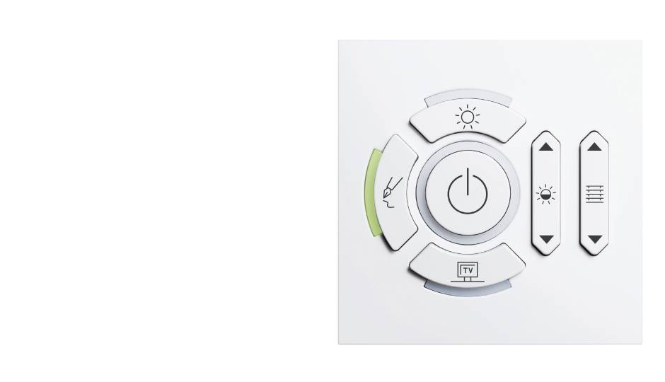

Zum Thema "Anzahl der Schalter auf ein Minimum reduzieren":
2014/20141230299587.JPG
Ist so groß wie ein Standard-Lichtschalter, aus meiner Sicht ein absolut geniales Ding und einer der Gründe warum ich Dali gewählt habe. Übrigens kann man die Symbole auf dem Teil sehr flexibel selbst wählen.
