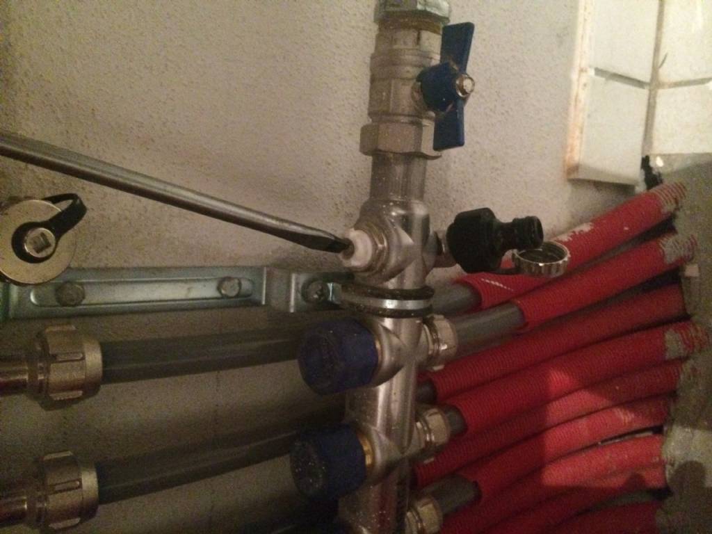

Liebes Forum
Bei mir schaltet sich die Wärmepumpe ca 1 wöchentlich ab. NAch einem kurzen Telefonat mit dem Installateur meint er dasz der Druck im Wasserkreislauf zu gerin sein könnte. Er sollte 1,7 betragen. Bei mir sind es 1,3. Ich kann mich nicht mehr genau erinnern, aber muss ich auf diesem Bild das Ventil mit dem Schraubenzieher aufdrehen damit ich ein Wasser mit dem gartenschlauch zuführen kann?
Danke für jede Hilfestellung

24.5.2014  (#2)
2014/20140524217662.JPG

@rasar - Ich denke Du meinst mit „WP abschalten“ die WP WP [Wärmepumpe] geht da auf „Störung“.
Wenn das so ist und Dein Installateur findet, da können ja nur die fehlenden 0.4 bar im Heizkreis schuld sein, frage ich mich was der Installateur von Beruf sein könnte. emoji
Wie lange hast Du die Anlage schon? Hast Du noch Garantie? Wenn ja – dann fordere sie ein!
Ich rate Dir:
a. Lass Dir nochmals kompetent erklären Wie man eine Heizung (ÖNORM H 5195-1) richtig nachfüllt. Kann man auch im Netz nachlesen.
b. Und löse das Problem „Störung“ mit dem Fachservice des WP WP [Wärmepumpe]-Herstellers.
