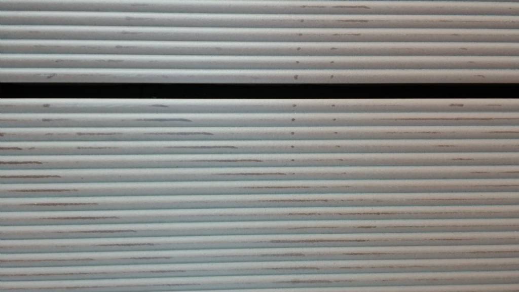

Hat von euch auch jemand Kratzer im WPC Boden beim verrücken von zB. Stühlen.
Sieht ja irrsinnig wild aus mit lauter Streifen. emoji
Kann ich diese entfernen?
Danke schon mal für eure Antworten.

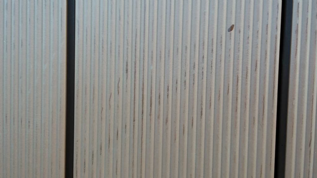

Anbei Bilder der Kratzstellen:
2014/20140522612285.JPG
2014/20140522606151.JPG
Hat diese jeamand?
  •  kalki80
22.5.2014  (#5)
?Kann es sein, dass es keine Kratzer sind, sondern Abrieb von den Plastikkappen? Wenn ja, kannst du diese sicher mit einem Radiergummi entfernen.
lg,
22.5.2014  (#6)
..Sind die WPC durchgefärbt? Dann sinds imho keine Kratzer, sondern Abnützung von den Plastikendkapperln der Sessel... schon mal eine vorsichtige Behandlung mitn Kärcher versucht?

Ich habe seit ca. 2 Jahren die Fano WPC Dielen von Meyer auf meiner Terrasse. Aber die Kratzer sind eigentlich keine Kratzer im WPC, bei mir sind sie nach einigen Tagen wieder weg.
Wenn zum Beispiel die Kinder mit den Bobby-Cars auf der Terrasse fahren siehts danach ganz schlimm aus, aber nach einiger Zeit sind diese "Kratzer" wieder weg.
Sind wahrscheinlich eher Abschürfungen, weis auch nicht wie ich es erklären soll.

Abrieb - Das ist Abrieb vom Kunststoff bzw. Gummi!!
emoji
Da kann das WPC nix dafür.

Warum kann ich dann dieselben Kratzer mit den Fingernägeln ziehen?
Gehen auch nicht mit Bürste und Reiniger ab...
Hat keiner ein ähnliches Problem?

wir haben diesen Sommer auch WPC verlegt und haben ebenfalls diese "Kratzer" .. Haben mittlerweile an den Stühlen und am Tisch diese Filz-Pads montiert, damit nicht durch jedes verrücken der Stühle weitere Kratzer entstehen - aber ganz verhindern lassen sie sich sowieso nicht. Die Oberfläche des WPCs scheint sich abzureiben - nach einiger Zeit verändert sich das Bild aber wieder.
Generell ist dieses sehr teure Zeugs doch sehr empflindlich (auch bezüglich Flecken). Ich glaube ich würde mich nicht mehr unbedingt dafür entscheiden - wobei die Optik (wir haben Basalt-grau 40m²) natürlich unschlagbar ist.

unsere WPCs - sind bald 6 Jahre alt und zeigen gar keine Kratzer (und wir behandeln sie nicht nett)
Ich denke, es kommt auf den Plastikanteil an und dadurch, wie weich das Material ist. Unsere sind 80% Holz / 20% Plastik (Megawood).
Flecken bekommt der Kärcher alle weg, Fettflecken bleichen nach einiger Zeit weg. Nur Moos ist relativ hartnäckig, aber mit Moosreiniger in den Griff zu bekommen.
