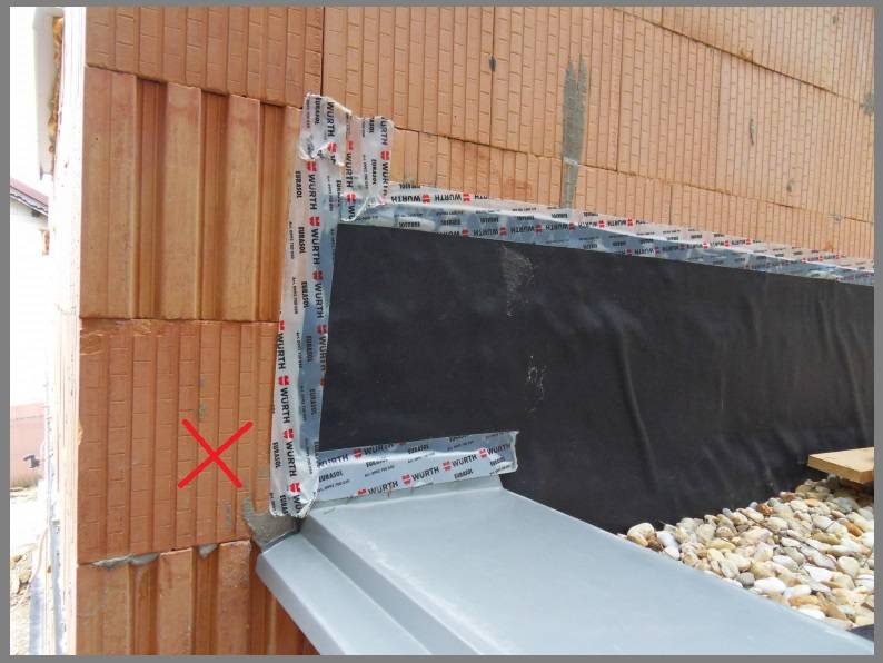

Ola Gemeinde,
dringende Frage an Euch, Montag kommt die Fassadenfirma...
wie soll dieses Detail genau ausgeführt werden? Ich meine, der Regen plätschert auf die Attika, das Wasser spritzt hoch und eigentlich müsste man wie am Sockel, hier alles ca. 20-30cm abdichten, auch seitlich (siehe roter Bereich), das Wasser spritzt ja nicht nur exakt vertikal...
Und muss hier auf den fertig Putz noch irgendein Anstrich?
Was muss der Fassadenheinzi hier (richtig) machen.

16.5.2014  (#1)
Ich denke mal das ist hier Ansichtssache.
Erkenne jetzt nicht die Totale zu dem Detail (evtl. Terrasse, Garage Anschluss an Hauptgebäude?). Wenn du den rot markierten Bereich abdichtest und das Wasser wirklich auf diese Ebene kommt, läufts dir ja evtl auch die Fassade entlang hinunter. Dann nutzt dir das Fleckerl rot markierte Abdichtung auch nichts?!
Meiner Meinung nach ist dies in dem Detailfall so richtig gelöst...

16.5.2014  (#2)
Fassadenart - du hast recht, momentan passt es nicht.
Für ein WDVS WDVS [Wärmedämmverbundsystem] ist das Blech zu lang. Eine Abdichtung kann sinnvoll sein, hängt jedoch mit der Verschneidung Wand/Attika zusammen.
Bei einem normalen Verputz ist der Blechhochzug zu gering und die Putzleisten nicht vorhanden. Der Wasserabweiser fehlt.
Die Dachfolie ist auf alle Fälle nicht mechanisch befestigt.
Sieht nach Vorbereitung für Spengler aus - Putzleiste fixiert Folie.
Schüttung zu früh aufgebracht. Kein Platz für Fassade.

16.5.2014  (#3)
@joski - die Dachfolie ist glaube ich eine Resitrix SKW EPDM Folie. Diese wird nicht mechanisch befestigt, sondern am Hochzug nur geklebt, die obere Randwulst dann verschweißt.
@ minmax.
Wenn es tatsächlich eine Resitrix Folie ist, dann bitte doch mal deinen Flachdachhersteller zu dir. Der soll dir das ordentlich machen und sich die Verarbeitungshinweise dieser Folie mal genau ansehen. Mit Pickbandeln abzukleben ist ein schlechter Witz....

16.5.2014  (#4)
danke für die Beiträge!
ok, ich hätte dazu sagen sollen, auf die Ziegeln kommt jetzt nur noch der ThermoPutz drauf, kein EPS mehr... der Dachdecker will hier noch vor dem Außenputz die EPDM (von Novotan) mit einem Blech-Hochzug schützen. Dieser Hochzug soll entlang der Wand Hauptgebäude/Nebengebäude laufen und auch gleichzeitig über die Attika des Nebengebäudes reichen, also im Prinzip die Ausmasse von EPDM haben. Darüber kommt die Anputzleiste.
Die EPDM wurde mit Flüssigkleber (stank pervers) an die Wand beklebt. Die Würth Klebefolie ist wohl ein Provisorium um die Fuge etwas mehr abzudichten... solange der Außenputz nicht da ist.
joski schrieb: Bei einem normalen Verputz ist der Blechhochzug zu gering und die Putzleisten nicht vorhanden. Der Wasserabweiser fehlt.
die ersten beiden Punkte sollten also kommen... Wasserabweiser? wie soll ich mir den vorstellen?
joski schrieb: Sieht nach Vorbereitung für Spengler aus - Putzleiste fixiert Folie.
genau so ist es geplant.
joski schrieb: Schüttung zu früh aufgebracht. Kein Platz für Fassade.
das würde wohl für WDVS WDVS [Wärmedämmverbundsystem] gelten, in meinen Fall sollte es ok sein, da ja nur der Außenputz von 3cm drauf kommt.

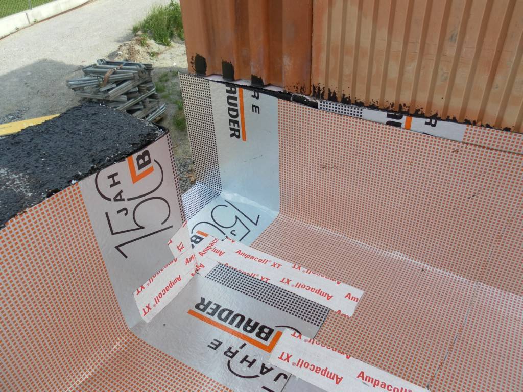

bei mir wurde das so gelöst:
2014/20140519478221.JPG
also mit hochzug, in den spalt laufen dann die 20cm EPSF-dämmmung der hausfassade.
abschliessend wurde das attikablech und tropfblech zur fassade(heisst das so? montiert, EPDM, kies.
wärmebrückenfrei und wasserdicht (bis jetzt ;))
edit: habs erst jetzt gelesen, du kriegst kein WDVS WDVS [Wärmedämmverbundsystem] ;) sorry
