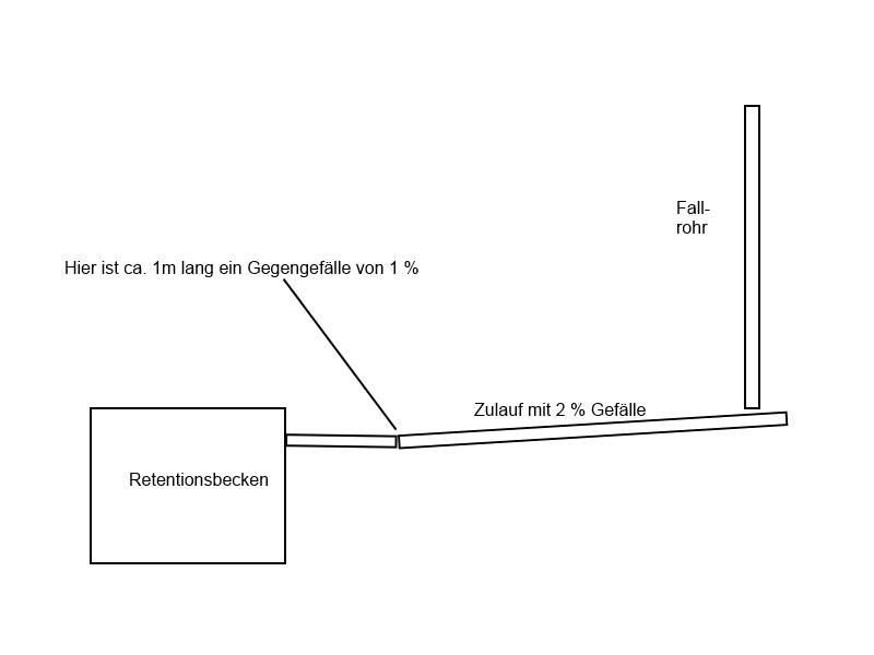

es schaut jetzt so aus das ich einen Regieauftrag vergeben habe und dem Baggerfahrer beim Eingraben der Becken zur Seite gestanden bin, sozusagen als "Zutrager" und zum Schaufeln.
Jetzt argumentiert das Unternehmen so, dass mir das mit dem Gefälle ja gleich hätte auffallen sollen und nicht nachträglich.
Ich habe mal eine rudimentäre Skizze hinzugefügt

.wieso macht ihr nicht beim Zulauf über der ganzen Länge nur das Mindestgefälle von 1%. Da muss ja das Becken nicht tiefer kommen. Ich würde das noch ändern.
Dh. die Zulaufleitung war vorher schon fertig und danach kam das Becken? Wenn ja dann liegt der Fehler an der eingebauten Höhe des Beckens. Kann mir aber nicht vorstellen dass da der Baggerfahrer schuld hat, weil die eigentlich nur das machen was man Ihnen sagt. Und die andere Firma war ja schon vorher fertig.
Würd versuchen mit dem Baggerfahrer zu reden und ihm erklären das die Zulauftleitungen nochmal aufgegraben werden muss, weil das Becken zu hoch ist. Vielleicht kommt er dir ja entgegen. Das Gefälle würd ich dann selbst nochmal anpassen.

Kann man evt. den Zulauf noch ändern (geringeres Gefälle) sodass der "Knickpunkt" gehoben werden kann?

danke für die Tipps, das Gefälle der bestehenden Leitung lässt sich nicht ändern die Rohre liegen unter der betonierten Terasse, diese wurden eingebracht als das Fundament erstellt wurde.
Die Steigung beginnt beim Übergang vom bestehenden Rohr unter der Terasse. Das Rohr wurde nachträglich verlängert als die Tanks vergraben wurden.
Eigentlich müsste ich den Tank ausgraben lassen und ca 5cm tiefer setzen dann sollte das Problem behoben sein. Was mich so ärgert ist, dass sich die Firma bei mir "abputzt".

@Housedog - Also wenn Deine Skizze stimmt hat das Rohr 1 cm Gegengefälle! Du hast als im Rohr einen "See" von 1 cm Höhe und das Rohr hat ja mind. 10 cm Durchmesser. emoji Ist nun wirklich kein Grund zur Panik!
