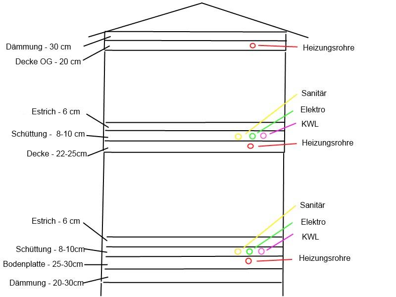

23.6.2014  (#14)
Hallo Leute,
wir haben nun einen Installateur gefunden bzw. empfohlen bekommen der das schon realisiert hat.
Das ganze würde sich wie folgt aufbauen (siehe Skizze) und ich hätte gerne Eure Meinung dazu, ob das so funktionieren kann?
Der Unterschied zum konventionellen Aufbau ist, das statt der Dämmung unter dem Estrich eine Splittschüttung eingebracht wird. Diese hat ca. 1600kg/m³ und eine Wärmeleitfähigkeit von ca. 0,8 bis 0,85 W/(mK). Die Stärke der Schüttung richtet sich nach den Erfordernissen der darin befindlichen Installationen (Sanitär/Elektro/KWL). Laut unserem Baumeister wäre das die beste Möglichkeit die Wärme zu übertragen (zu einem vertretbaren Preis).
Die FBH FBH [Fußbodenheizung] wird dann statt in den Estrich in die Bodenplatte bzw. in die Betondecke gelegt.
Die Dämmung unter der Bodenplatte wird statt der 14cm (in unserem Einreichplan so vorgesehen) auf 20-30cm verstärkt.
Wie seht ihr das Ganze? Klingt das plausibel? Kann das funktionieren? Geheizt wird mit einer Wärmepumpe.
Unser Baumeister hat in Kooperation mit dem Installateur bereits ein paar Häuser so realisiert. Wir haben uns auch davon überzeugt das diese Häuser wirklich existieren. Problem dabei ist, das noch keines bezogen ist. Alle wurden erst in den letzten Monaten bzw. vor 1 Jahr begonnen zu bauen.
2014/20140623473186.JPG

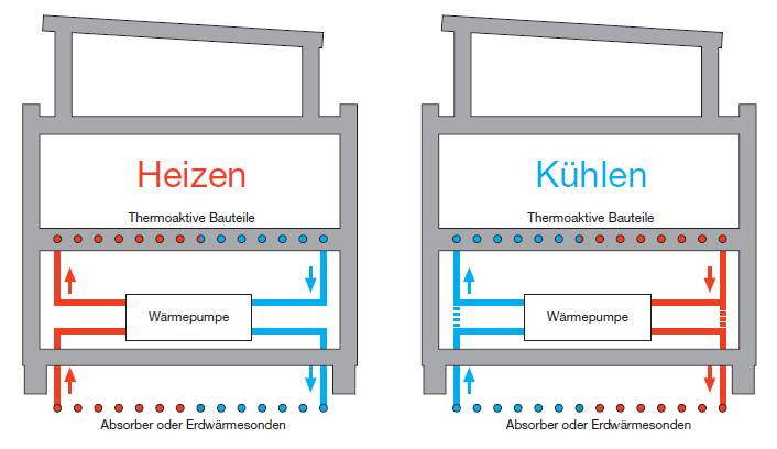

24.6.2014  (#18)
heislbauer1 schrieb: Wie seht ihr das Ganze?
ich würde es konsequenter umsetzen, sprich ohne 'thermisch aktive' schüttung. betonkernaktivierung UND estrich wären für mich ein nogo.
entweder betondecke flügelglätten und direkt nutzen, oder nur per geschoßdecke heizen und einen 'warmen' fußbodenaufbau (holz-blindboden)...
schau dir einmal an wie wenig heizflächen ein effizientes haus braucht ...
Shelby schrieb: Wie kann man bei diesen Betonkernaktivierungen in den Decken Dübel in die Decken setzen
gibt mehrere möglichkeiten: am bequemsten mit einer indikatorfolie, die dir den rohrverlauf exakt anzeigt...
2014/20140624736873.JPG
bsplw von kermi...
damit lassen sich sogar lecks erkennen ...

dyarne schrieb: ich würde es konsequenter umsetzen, sprich ohne 'thermisch aktive' schüttung.
Da hast du recht. So wäre es natürlich konsquenter. Wir haben eine Baustelle besichtigt, da wurde auf den Beton dann gleich der Estrich aufgebracht, ohne Schüttungsschicht. Das wäre zwar wärmetechnisch besser, das Problem was ich damit allerdings habe ist, dass ich dann alles in den Beton packen müsste, Sanitär, FBH, Elektro und KWL KWL [Kontrollierte Wohnraumlüftung]. Das bedarf einer einwandfreien Abstimmung der einzelnen Gewerke und einer perfekten Vorausplanung da ich nach dem betonieren nichts mehr ändern kann. In unserem Fall könnte ich in "Ruhe" die Santiär, Elektro und KWL KWL [Kontrollierte Wohnraumlüftung] Installation durchführen nachdem der Rohbau steht und danach die Schüttung aufbringen.
