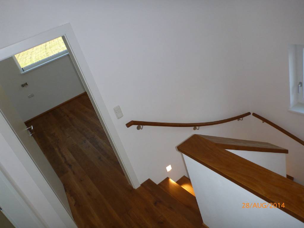

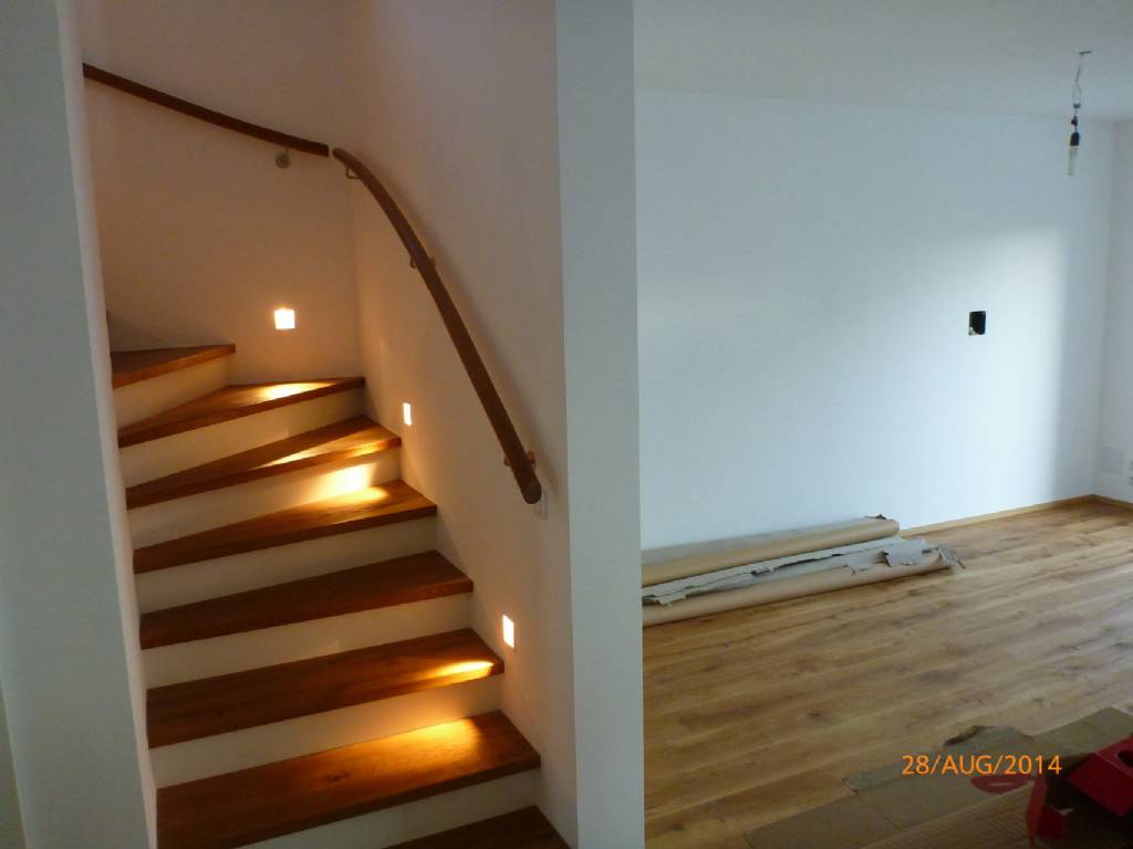

@sektionschef: sorry, habe den Beitrag erst jetzt gesehen. Stiege war für 4cm Auflage gebaut, die Parkettstiege hätte also einen Unterbau bekommen.
@maxxl: Die Parkettstiege hätte fürs erste etwas günstiger geklungen. wäre in Summe aber warscheinlich ungefähr aufs gleiche gekommen. Entscheidend am Gesamtpreis vor allem was man mit den Setzstufen macht (Putz oder Holzplatten weiß, bzw. halt Vollholz). Auch der Unterbau geht rel. dick in den PReis rein, hätten wir unterschätzt.
Inzwischen haben wir unserer VOllholzstiege bekommen (nach genauem Durchrechnen war es uns ein paar hundert € Aufpreis wert) und wir sind begeistert :)
Zu den Preisen (Netto) (17 Stufen):
Trittstufen:
- Parkett: rel. unabhängig vom Anbieter 1250€ ,
- Vollholz (Eiche gebürstet, geölt) 1800€
Montage:
- Parkett: 1100-1250
- Vollholz: 780€ (wird alles bereits vom Tischler vorbereitet und muß vor Ort noch feinjustiert werden.
Zu beachten:
Preislich reinhauen kann der Unterbau (Hauptsächlich für Parkettstiege relevant): entweder er wird nicht gemacht, wovon mir mehrfach abgeraten wurde, oder er wird rel. Teuer, im Grunde baut man 2 Stiegen.
Unsere Anfangsbedenken, dass die Stiege am Ende nicht zum PArkettboden (Weitzer Eiche natur wild gebürstet) passen würde haben sich zum Glück nicht bestätigt, der Tischler hat das perfekt hingebracht mit einer kleinen Vorlage vom Parkettboden.
--> meine Empfehlung nachdem wir nun das Ergebnis sehen: klar vollholz :)
Gruß, Klaus

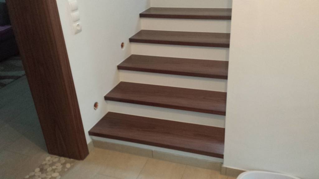

Alternative zu Vollholz - Bei uns kam auch die Frage auf ob wir für unsere geplanten Nussstufen Vollholz nehmen oder uns eine Alternative suchen sollen/müssen.
In unserem Fall haben wir uns für funierte Stufen entschieden, die preislich doch deutlich unter der Vollholzvariante lag.
Die wurden in Summe 3x lackiert (vorne und hinten!!) und man kann überhaupt keinen Unterschied zu Vollholz erkennen.
Und wenn der Lack mal kaputt/abgerieben ist oder sonst was kaputt wird muss eh immer die ganze Stufe herausgerissen werden.
