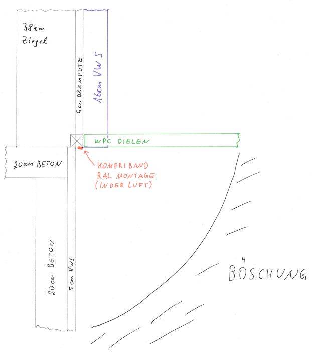

Das Haus hat einen Betonkeller und ab der Zwischenplatte Keller/Erdgeschoß einen 38cm Ziegel, der etwas weiter nach außen gesetzt wurde. Auf der Außenfläche der Kellerwand befindet sich 5cm Styropor zum dämmen. An der Außenseite des 38cm Ziegels befindet sich 5cm Dämmputz. Durch die Sanierungsmaßnahmen, kommt ab der Höhe Erdgeschoß auch noch ein 16cm dickes Styropor. An der Kellerwand nicht.
So, nun sind an mehreren Positionen Fenster verbaut, die aber nicht bodentief waren, jetzt aber bodentief werden und weiter nach außen gesetzt werden müssen wegen den Raffstoren, also Außenkante Fenster ist Außenkante Dämmputz. Ich habe auch schon alles gestemmt und bin dabei auf ein Problem gestoßen. Links, rechts und oben am Fenster passt soweit alles, doch nun hängt das Fenster unten in der Luft. Eingebaut werden die Fenster nach RAL Montage mit Kompriband. Das hat aber leider keinen Untergrund. Wie könnte ich das lösen?
Der zweite Punkt ist folgender: Bei diesen Türen soll man später rausgehen können. Dafür ist eine "Terasse" geplant mit WPC Dielen und einer Holz-Unterkonstruktion. Man kann dann quasi bodengleich rausgehen. Doch wie befestige ich die Holzkonstruktion am Haus (auf der Kellerwand) und wie dichte ich dann die Türen am besten ab?

..Decke verlängern mit Beton - Drecksarbeit.
Decke verlängern mit Holz bzw. Purenit und das Fenster dann mit Klebeband abdichten.
Danach die neue Fassade zumindest einen Meter unter die Decke ziehen, um die Wärmebrücke zu unterbinden.
Die Abdichtung erfolgt entweder spenglermäßig oder flüssig. Einfache Sache.
Die Terrasse mit dem Haus zu verbinden finde ich nicht sinnvoll. Zuerst thermische Sanierung und dann geplante Einbauten hamoniert für mich nicht.

Decke verlängern mit Beton fällt definitiv flach.
Ich denke, dass hier Purenit die beste Alternative sein wird und diese dann auch noch ein bisschen weiter runterziehen, aber recht weit geht es nicht, da dort wieder Fenster sind. Ich hoffe, dass der Stock unten an den Terassentüren so breits ist, dass er trotzdem auf der Betondecke aufliegen wird. Noch dazu wird unten noch mit 90° Winkeln die Betondecke und der Stock verbunden.

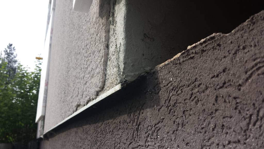

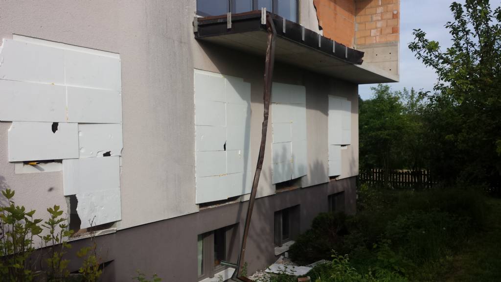

Anbei habe ich noch Bilder angehängt, damit man mein Problem noch besser sieht.
Zur Terasse/Balkon (darunter ist ja Luft): Ich hätte schon vorgehabt, "irgendwie" einen Balken an der Hauswand anzuschrauben und dort dann die WPC Dielen zu befestigen. Dieses Detail fehlt mir irgendwie noch...Zur Not baue ich ein selbsttragendes Gerüst, damit die Dielen nicht mit der Wand verbunden sind. Was meint ihr?
