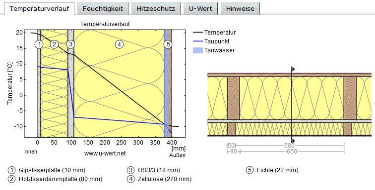

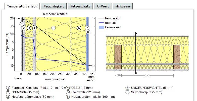

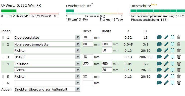

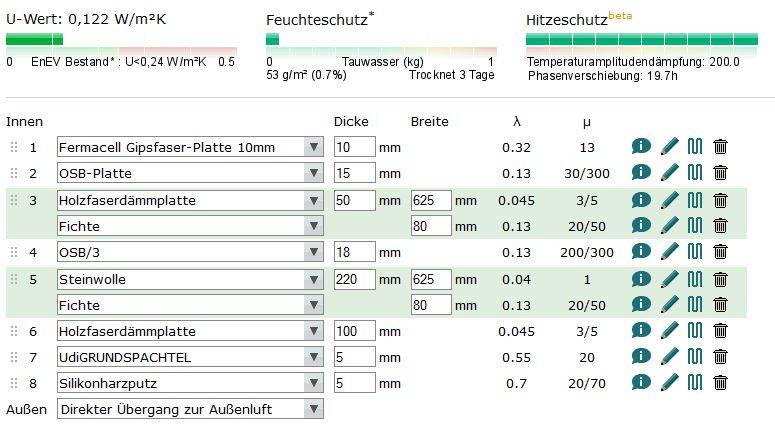

Ich bin gerade in der Angebotsphase für unseren Bungalow 130m².
Bin mir unschlüssig beim Wandaufbau und der zu verwendenden Dämmung.
Aussen an den 220mm Riegel kommt 100mm Holzfaser als Putzträger.
18mm OSB/3 als Dampfbremse.
Installationsebene mit 50/80mm Lattung (bei Bedarf hochkantig)
IE-Dämmung 50mm Holzfaser oder Steinwolle ?
15mm OSB
10mm Fermacell Gipsfaser
2014/20140504692393.JPG
2014/20140504486201.JPG
Alternativ steht aber auch die Zellulosedämmung im Raum.
Ich möchte jedoch viel Eigenleistung erbringen und das fällt bei der Einbalsdämmung wohl weg.
Zudem hhab ich Angst dass die Einblasdämmung irgendwo Luftlöcher hat und man sieht es nie mehr.
Zudem is der Brandschutz der Zellolose nicht gegeben...
Was sagt Ihr zu dem Thema?

Holz & Aufbau, Zellulose - Hallo Littlebo!
@Aufbau spricht nix dagegen, wobei wie schon angeschnitten wurde sich außen dünnere HWF-Platten als kostengünstiger darstellen, da diese dann auch mit Edelstahlklammern befestigt werden können und nicht geschraubt werden müssen (günstigeres Material und schnellere Arbeit). Brandschutz ist mit 10 mm Gipsfaserplatte nicht mehr erreichbar somit mind. 12,5 mm (falls überhaupt notwendig?!) Die Holzweichfaserplatte direkt unter der Gipsfaserplatte bedingt einer Unterkonstruktion auf der die GFP dann befestigt werden kann. Da bieten sich andere Alternativen an. Wenn es um die Wohngesundheit geht zB Hanfdämmung (microstaubfrei). Generell aber den geplanten Aufbau mit der ausführenden Holzbaufirma abstimmen, ohne jedoch auf einem selbst wichtige Punkte zu verzichten, sofern sie nicht "schlecht" sind.
@Holz: Bitte unbedingt darauf achten, dass das Holz beim Einbau eine Feuchtigkeit von max. 15% aufweist!
@Zellulose: Die Zellulose hat im Bereich EI30 (welcher für ein EFH, außer bei Brandwänden ausreicht) keinen Einfluss auf den Brandschutz. Es sind alle klassifizierten Wände in diesem Bereich auch mit Zellulosedämmung möglich (zB www.dataholz.com). Wenn die Zellulose von einem geschulten (idealerweise zertifizierten) Betrieb eingebracht wird, kann auch davon ausgegangen werden, dass es keine Hohlräume oder zu geringe Verdichtungen gibt. Hohlräume sind nur möglich wenn ein Gefach komplett vergessen, oder nicht von unten weg gefüllt wird. ansonsten ist es technisch nicht möglich "mittendrinnen" ein Loch zu erzeugen. Im Gegenteil ist gerade bei höheren Dämmstärken eine homogenere Dämmschicht gewährleistet, da das "eindrücken" der Dämmung bei der Einbringung, wenn man es genau nimmt, eine Schwächung der Dämmung ist. Eigenleistung bei der Zellulosedämmung ist nur durch das Beschicken der Maschine und dem Bohren und verschließen der Einblaslöcher möglich, das stimmt.

Einen grundlegenden Unterschied gibt es in der Verarbeitung: der Hanf lässt sich komprimieren, somit ist die Leitungsführung kein Problem, bei der Holzweichfaserplatte müssen die Leitungen eingefräst werden.
U-Wert und Masse zeigen zwar Unterschiede, de facto ist das aber im Vergleich zur gesamten Wand vernachlässigbar.
