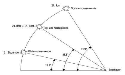

gibt es da richtwerte wie tief (breit) eine beschattung sein muss um die glasflächen vor einstrahlung der sommersonne zu schützen (also bspw. überdachung?)
zusätzlich zu raffstores...

2.5.2014  (#13)
Schwedenbombe schrieb: ...richtwerte wie tief (breit) eine beschattung sein muss...
bitte seht
2014/20140502389568.JPG
ist einfach eine geometrische übung ... emoji
