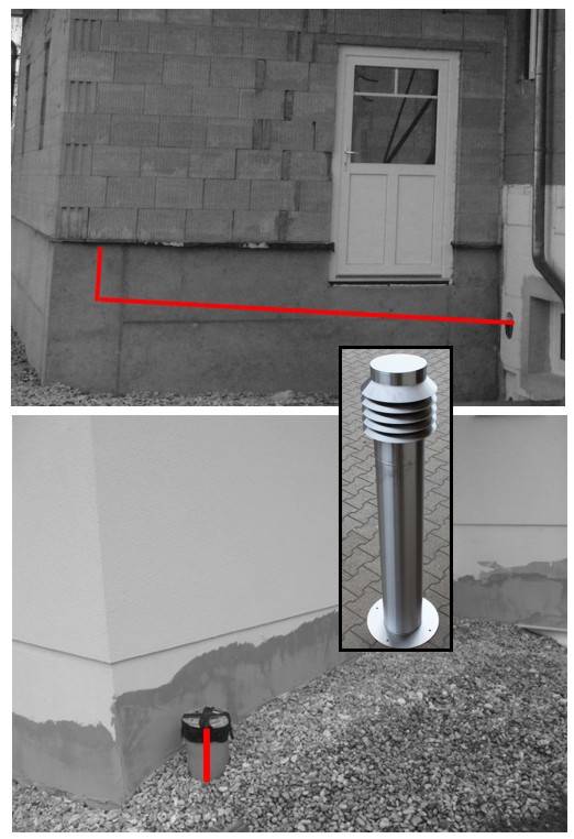

Wir möchten für unsere zentrale kontrollierte Wohnraumlüftung eine Helios LEWT-A - Ansaugsäule montieren. Wir dachten uns, wir könnten uns hier einen Maurer sparen und selber machen.
Es geht bereits ein 200er Polokalrohr vom Keller schräg nach oben (siehe rote Linie). Der Bereich rundherum wurde mit Rollierer befüllt.
2014/20140425129146.JPG
Lt. Helios:
Die Ansaugsäule ist ca. 20-25 cm tief im Erdboden zu fixieren.
A) Zur Fixierung kann im Trockenbau u.a. eine Beton Trag- und Umrandungsplatte auf den Säulen-Flansch gestellt werden.
B) Ebenso kann auch ein Betonkranz betoniert werden.
Mein Favorit wäre das ganze so etwa 50x50x50cm einzubetonieren (Oberkante wo etwa jetzt der Rollierer ist). Danach soll ein Pflaster draufkommen.
Meine Fragen:
Sollte an die Garage anbetoniert werden und zB mit Steckeisen verbunden werden?
Gehört dazwischen eine dünne Platte Styropor oder ähnliches?
Gibt es sonst noch etwas zu beachten?
Vielen Dank für Eure Beiträge

ich würd dazwischen eine 1cm dicke xps platte nehmen... das wird dir dort immer reißen, auch wennst das mit eisen fixierst... ich würds dann so machen, dass es eben gleich getrennt ist...
bei uns ist das auch nur ein ca 50x50cm großer "betonblock", der anschluss der säule ist allerdings über der erde und nicht darunter.
