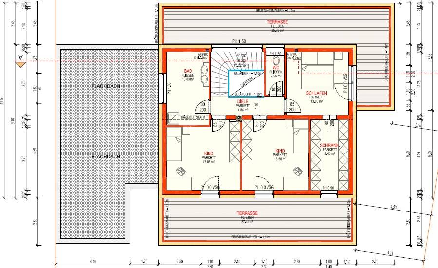

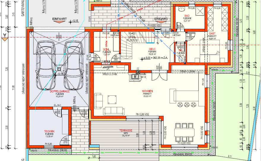

Dyarne deiner Meinung nach brauche ich wohl gar keine Heizung, toll dann kann ich mir die 30.000 sparen :) Und ich möchte keine Flächenkollektoren... mit Terassen habe ich eine über 200 qm große Bodenplatte, bei 730 qm Grund, ich möchte einen Baum setzten wo ich will und nicht wo ich Platz habe, da bin ich auch bereit mehr zu zahlen dafür, außerdem kann ich mir nicht vorstellen dass die Flächenkollektoren um so viel günstiger sind, Tiefenbohrung wurde uns mit 7500 angeboten...und ich glaub den Heizungsmenschen eh ned alles ich informiere mich viel im Internet und bin ned ein Mensch der zu allem ja und amen sagt aber i kann ma ned vorstellen dass man bei diesem Plan die Hälfte von 6,5 kw braucht...bei einer Schuhschachtel mit 190qm vielleicht schon aber ned bei unserem Haus.
mitbauen andere passivhäuser, da solltet ihr bei 15kwh/m2a x 190m2 x 1,25 durch 1800h = 2kw ned mehr als 3 mal schlechter sein, oder? ...
