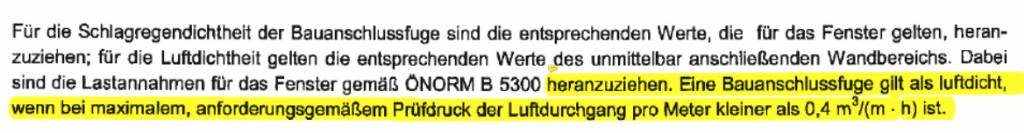

29.4.2014  (#9)
nur als Info
die Önorm B5320 schreibt für innen "nur" luftdicht vor.
2014/20140429543925.PNG
@dyarne
leider ist dein Bauanschluss nicht Schlagregendicht, da das WDVS WDVS [Wärmedämmverbundsystem] "nur" schlagregensicher ist(laut Önorm B5320, ARGE Fensterbank bzw. Önorm B6400)
laut Önorm B5320 muss man jedoch schlagregendicht sein - somit Dichtband(Vlies), Compriband BG1, spritzbarer Dichtstoff

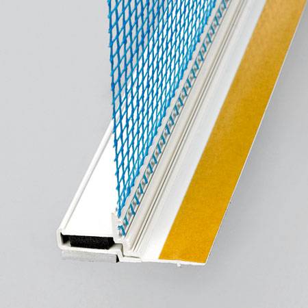

hallo franz, hallo stefan,
Franz C. schrieb: leider ist dein Bauanschluss nicht Schlagregendicht...
da ist ein kompriband drinnen; hab eine spezial apu-leiste für blindstockeinbau vor dem mauerwerk.
2014/20140430461391.JPG
http://www.brillux.de/anwendungen-und-loesungen/waermedaemmung/fassadendaemmung/anschluesse/?L=0
äußere abdichtung mit folie hätte bei mir wenig sinn gehabt, da das fenster im holzblindstock sitzt und dieser zusätzlich auch gegen das mauerwerk abgedichtet werden hätte müssen. so habe ich innen folie gegen mauerwerk und außen kompriband gegen fassade...
2014/20140430439250.JPG
2014/20140430396297.JPG
in dieser unscheinbaren schattenfuge sitzt ein vollwertiges kompriband und wartet auf künftige aufgaben ... emoji
