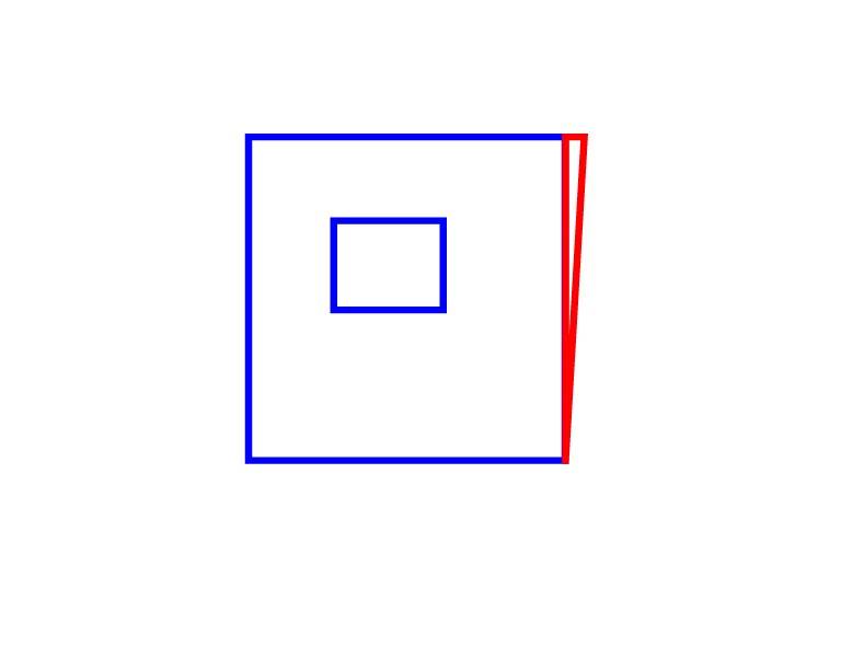

Bei unserem Nebengebäude ist eine Wand etwas schief geraten, ich habe gehofft, dass ich beim Kleben vom VWS dies halbwegs korrigieren kann - leider ist dies nur teilweise gelungen. Die Wand hängt oben - siehe Skizze - ca. 2 cm Richtung Hofseite
2014/20140421676860.JPG
Frage: Soll ich versuchen - durch Abschleifen des VWS bzw. durch mehr Spachtelmasse unten - diese Differenz auszugleichen oder besser lassen?
Ich hab das Gefühl, dass man - ohne Waaglatte - diese Neigung mit freien Auge nicht wirklich merkt.
Auf der anderen Seite - wenn dann geputzt ist, dann ist der Zug natürlich abgefahren. Jetzt kann ich noch eingreifen.
Hat jemand von Euch Erfahrung mit solchen Sorgen?

ich wuerds korrigieren - Ist zwar jetzt nerviger mehraufwand, aber du schaust da 20 jahre oder mehr vielleicht taeglich hin...

ich würds lassen - denn ich bezweifle, dass das mit Abschleifen so genau wird. Abschleifen macht auch extrem viel feinen weißen Mist, den der Wind in die Nachbarschaft verträgt. Und wenn du es jetzt schon nicht siehst?
Aber generell denke ich ist das eine sehr persönliche Entscheidung und wenn es dir so wichtig ist, dass du es ins Forum postest wird es dir vielleicht mehr Zufriedenheit verschaffen, wenn du es wenigstens versuchst.

@der_wahre_bob: du hast irgendwie schon recht - dadurch, dass es mir bewußt ist, dass die Kante nicht 100%ig passt, schaut man ständig drauf - auch wenn es nur ein Nebengebäude ist.
Im Internet hab ich etliche Schleifgeräte für VWS gesehen, welche sicher ideal für diese Aufgabe wären.
Ich finde jedoch keinen Verleih, der solche Geräte zur Miete anbietet.
Kennt jemand eine Adresse (NÖ / Waldviertel), wo man solche Geräte tageweise leihen kann?
22.4.2014  (#4)
Was isn für ein Dach drauf?
Bei Flachdach mit Attika mußt halt aufpassen, dass die Blechkante oben auch nach der Schleiferei noch gleichmäßig am VWS entlangläuft, sonst hast es nur verschlimmbessert...
Aber prinzipiell würd ich das mal versuchen, zumindest halbwegs hinzukriegen - ist einen Vormittag Arbeit, inkl Dreck entfernen... leider kenn ich in OÖ keine Maschinenverleiher, aber hast schon mal bei regionalen BM´s / Fassadern gefragt?

@bautech - Walmdach mit ca 40 cm Vorsprung.
ich habs ja nicht eilig - ich werd mich mal umhören, ob jemand im Umkreis Spessart hat!
