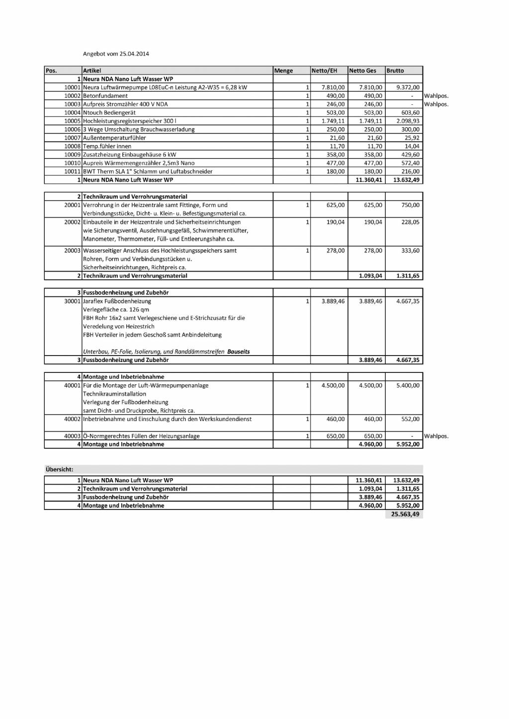

hab das angebot bekommen ..hallo ihr,
hab gestern mein erstes Angebot über eine LWP LWP [Luftwärmepumpe] bekommen...
ich bin baff........
hab mir grad die mühe gemacht und alles in excel abgetippt, siehe bild anbei .....
2014/20140426615764.JPG
summe: 25.563,49 € emoji
  •  sir_rws
26.4.2014  (#13)
Ich nehme an das ist netto?
Unser Erstangebot (130m2 Wfl., Gerätedaten ähnlich) lautete auf 25.300 brutto. Es kam dann noch was dazu (Sprossenheizkörper, Kühlfunktion), Verhandlungen, beauftragt haben wir jetzt um 20.400 brutto (verlegen aber den Rolljet und die FBH FBH [Fußbodenheizung]-Röhrl selbst - Material kommt vom Installateur).
